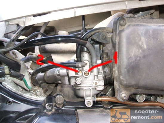

У меня 35-я хонда, хотел настроить карбюратор, когда дошло дело увидел, что на винту качества смеси нету прореза что бы его вращать. Карбюратор такой же как и на картинке. Как и чем его вращать?

Вы не думали что у Вас китайский карбюратор одноразовый?!

Неоднократно встречал подобные карбюраторы, в обилие на старых моделях диушников:)

Тема конечно стара как мир, но если такие винты стоят, то их можно отверткой сделать резьбу, что бы открутить и заменить его на нормальный болт с резьбой.

Этот винт под так называемый D-ключ. Я покупал в американском мотомагазине,с доставкой обошёлся что-то около 1000 р. После я поменял на винт с обычным шлицом(-).

Пинцетом, у меня тоже такой винт

Пинцетом у меня тоже такой винт
