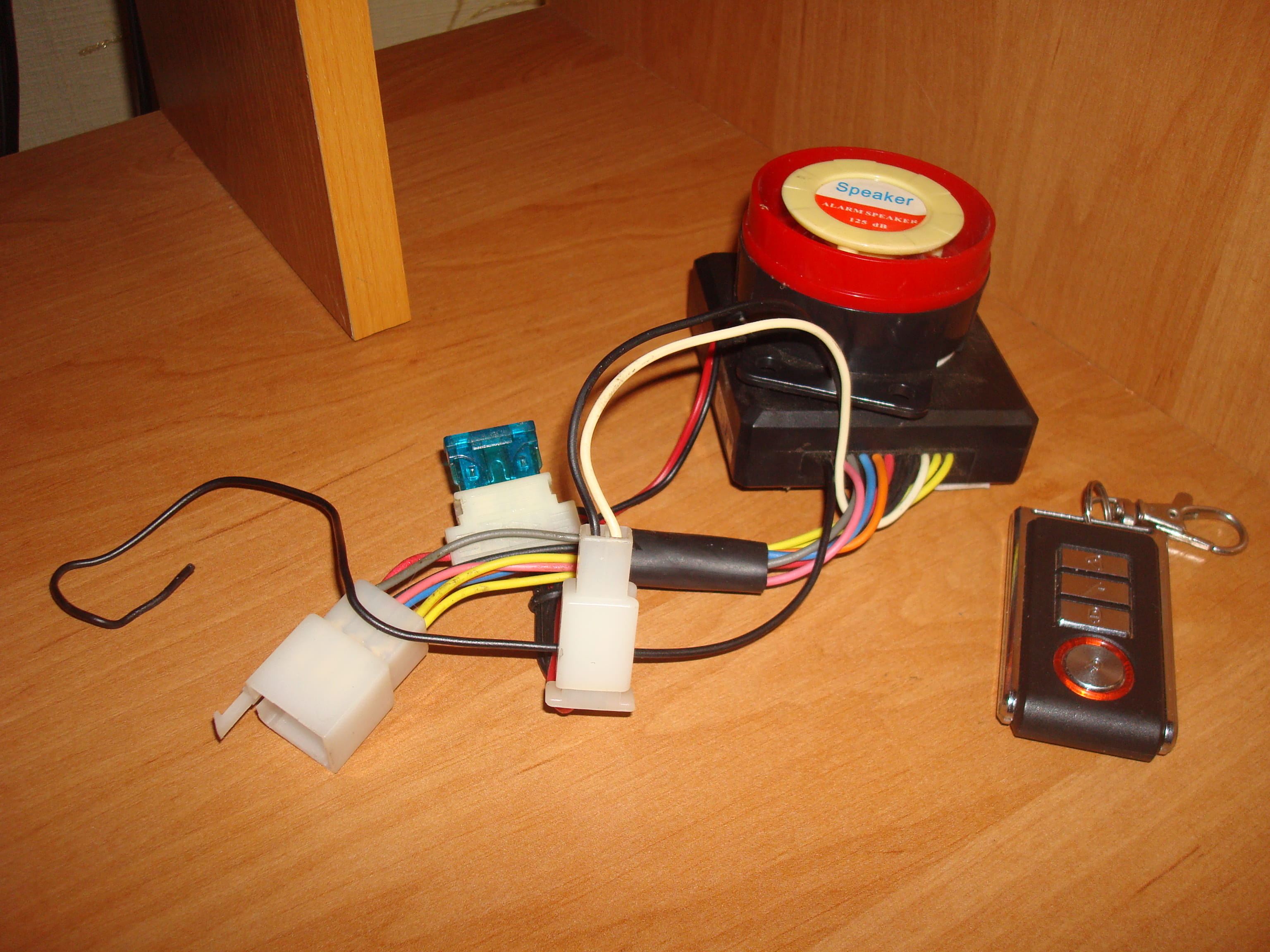

На нескольких установленных сигнализациях которые я видел (скутера и мотоциклы) белый провод в комбинации белый/белый или белый/чёрный всегда шёл на сирену(3-й и 4-й провод, нижний антенна) например здесь - фото (с моего скутера).

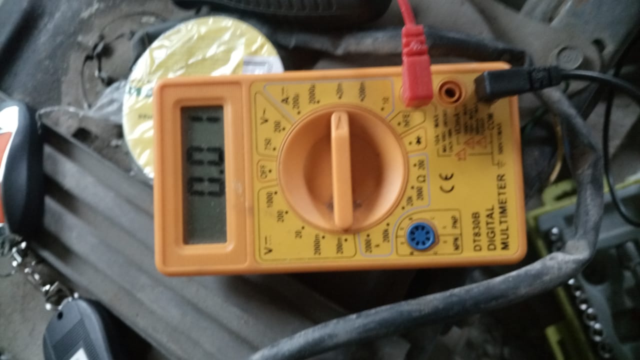

Итак замер тока в состоянии включённой сигнализации.
Всего 0,01А. Сколько сможет продержать не знаю. Думаю дней 5 точно. Но наврятли кто то оставляет свой мопед на такое время с неснятым акком и на игнализации. При включении сирены, постановке и снятии токи прыгали до 0,14А.
