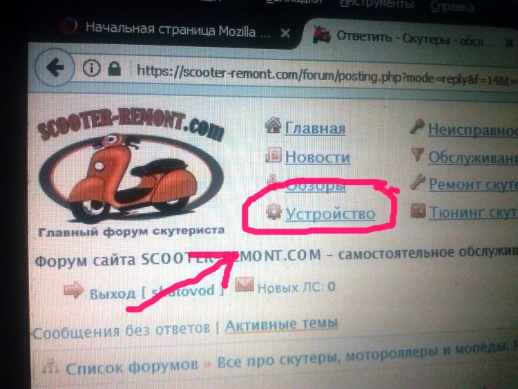

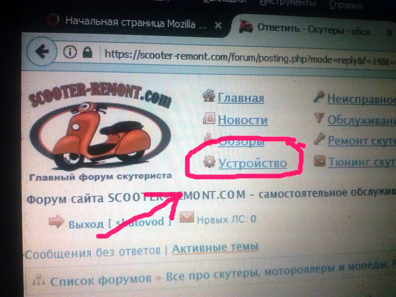

уважаемый, выключи мороз и подними глаза, ознакомься ходя бы частично с устройством и регулировкой карба,
фото в помощь
адрес.jpg [ 376.27 KiB | Просмотров: 4383 ]
