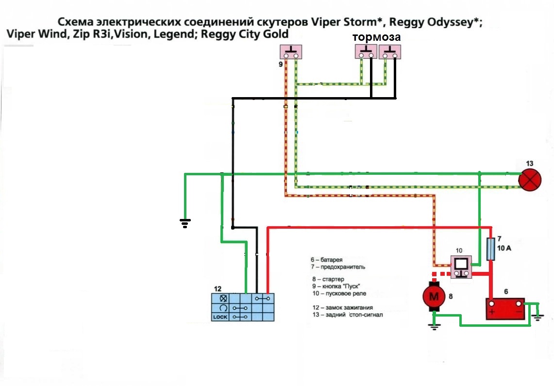

Доброго дня.Ну во первых,контакты идти ни куда не могут в принципе,они располагаются на лампах, на реле, на переключателях, на корпусе рамы на двигателе ну и так далее. Идти могут только провода (да и то это образно).Поэтому думайте,что пишите.
А на стартер могут идти только два провода,один ПЛЮС от аккумулятора через пусковое реле,другой МИНУС прямой от аккумулятора непосредственно на стартер. И больше ни как. Удачи.
схема скутеров - копия.jpg [ 103.7 KiB | Просмотров: 4357 ]
