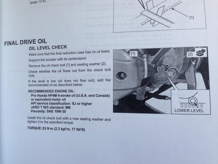

Замена масла в редукторе Honda PCX 125
finaldriveoilchange.jpg [ 87.36 KiB | Просмотров: 188783 ]

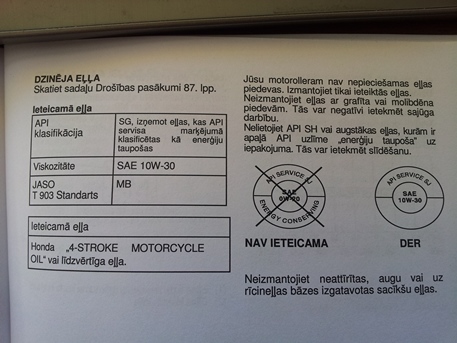

На картинках указаны типы масел для двигателя Honda PCX 125
Комментарий к файлу: Масло в дигатель
Engine oil.jpg [ 79.92 KiB | Просмотров: 188771 ]

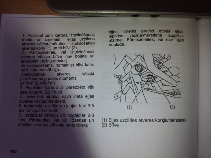

Комментарий к файлу: Слив масла
20140902_154255.jpg [ 209.68 KiB | Просмотров: 188771 ]

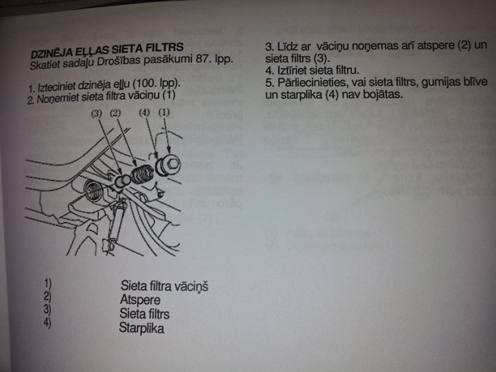

Комментарий к файлу: Прочистка фильтра
20140902_154303.jpg [ 190.88 KiB | Просмотров: 188771 ]

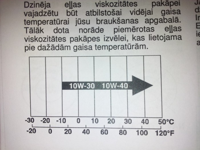

Комментарий к файлу: Вязкость масла
20140902_155251.jpg [ 187.35 KiB | Просмотров: 188770 ]

-все инструкции -общие рекомендации... дальше по ситуации и месту эксплуатации. 10W30 для Сибири не подходит... летом на улице над асфальтом доходит до 50 градусов... только 15W40...

Совершенно согласен. Таблица размещённая выше пригодна для стран с умеренным климатом. Для Африки негодится :))))

Сам лью Motul Expert 10w40. Классное масло.
 Заголовок сообщения: Масло в редуктор Honda PCX 125/150
СообщениеДобавлено: 08 сен 2014, 13:29
Зарегистрирован: 29 авг 2014, 19:09
Откуда: Рига
Транспорт: Honda PCX 125
Добрый день!
Меня интересовало какое масло лить в редуктор мотороллера Honda PCX. По каталогу Motul идёт тоже самое масло что и в двигатель Motul EXPERT 10w30.
Надеюсь эта информация будет полезна всем обладателем Honda PCX.

кажется тут ошибка. не должно масло в редукторе моторное. там трансмиссия должна быть.
