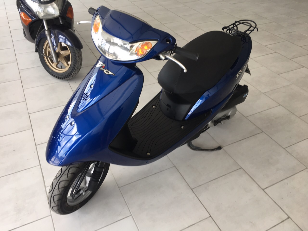

Всем привет, ребята! Вчера только забрал свой мопед с почты Honda Dio AF 68. Мотор работает и тянет отлично. Заметил, что при езде возникают время от времени щелчки в раене ножки стартера, что это может быть? Пробовал нажать на ножку стартера не глуша скутер и щелчок раздаётся довольно таки похожий. Может ли ножка во время движения опускаться и раздавать такой звук? Какое решение. :ne_ne_ne:

Попробуй подставить шайбу под лапку кикстартера. У меня была похожая ситуация.

Возможно прослабла пружина кика. Ещё проверь не разбитая ли втулка полумесяца

Попробуйте смозать все механизмы ну или посмотрите не забит ли полумесяц

Соберите правильно механизм кикстартера и щелчки пропадут. Тоже столкнулся с такой проблемой после переборки и смазки, неделю терпел это, потом немного подумал и понял как нужно её решать. Кикстартер нужно собрать так чтобы его пружина была в напряжени и держала замком промежуточной шестерни шестерню храповика. никаких пружинок дополнительных не нужно.
