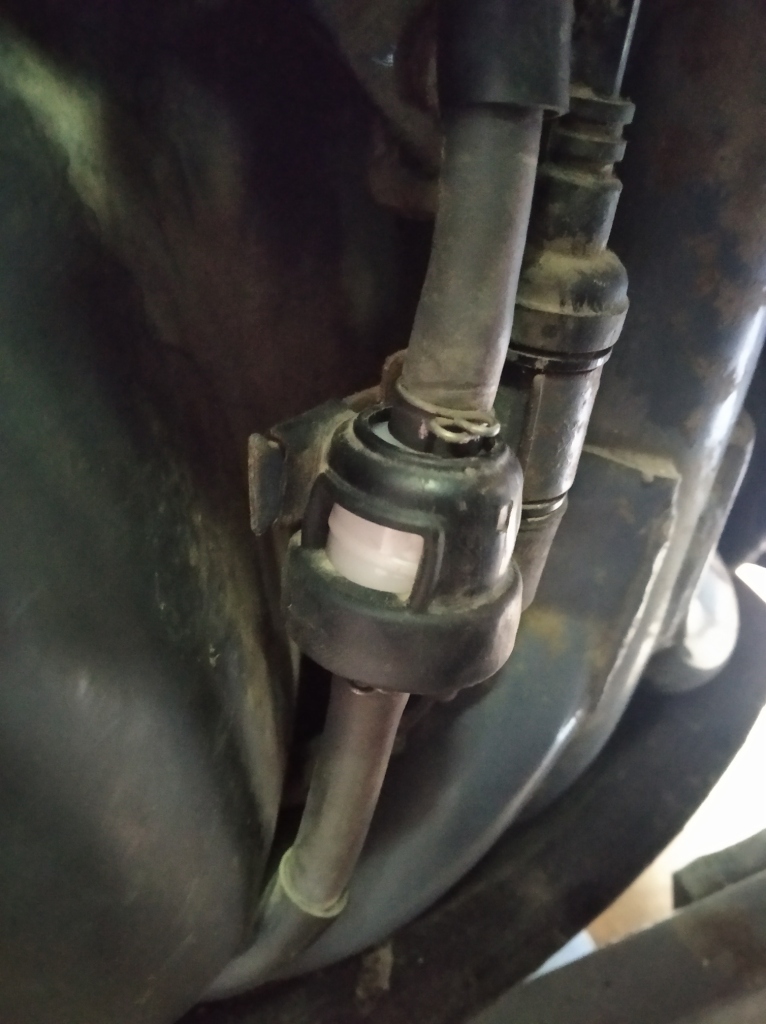

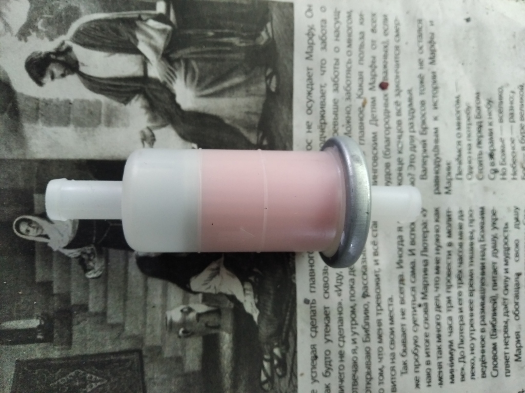

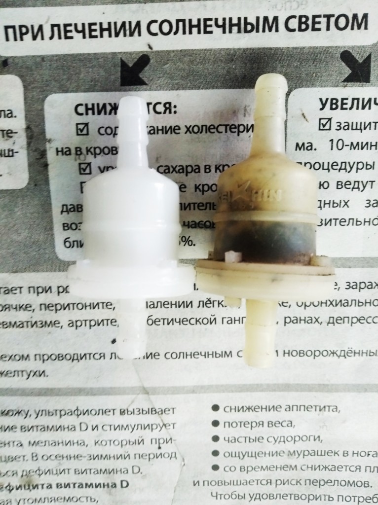

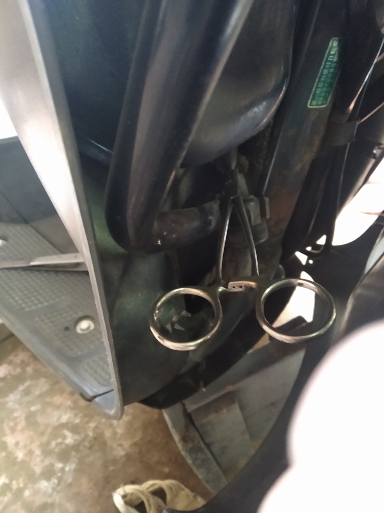

Камрады прошу извинить ибо сам ошибся и всех в ввел в заблуждение по топливному фильтру. Сегодня получил фильтр из Китая и решил его проинсталировать, однако потерпел фиаско ибо размер фильтра не тот. В мото магазне был приобретен новый фильтр в замен 20ти летнего фильтра. Фото "операции" прилагается. В фару и верхний фонарь установил светодиоды и получил отличный белый свет, но вот чудо не было и свет по прежнему не для поездок ночью.

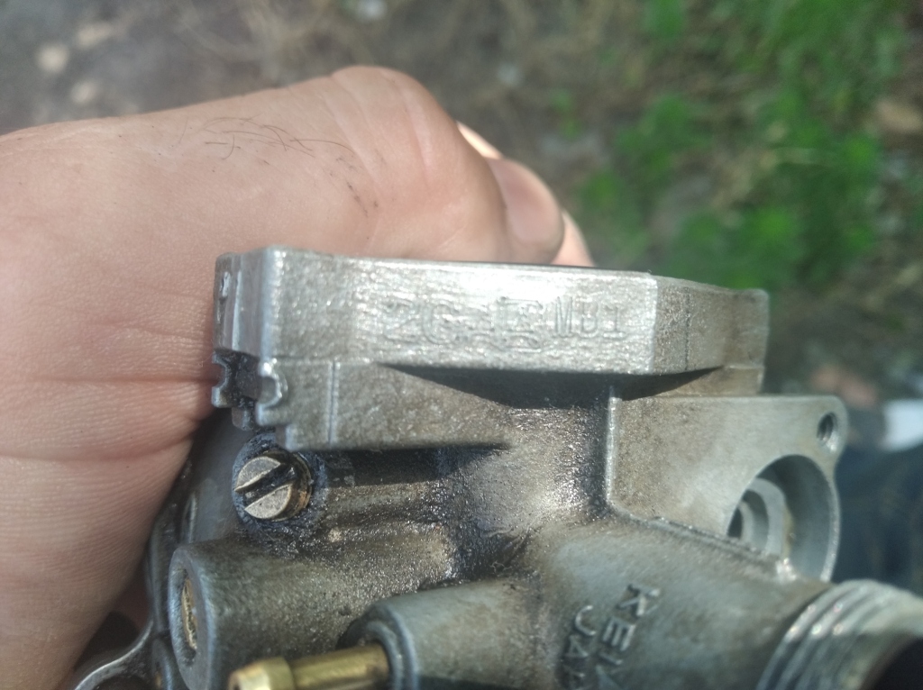

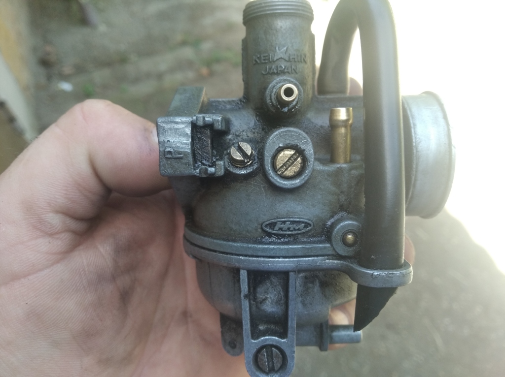

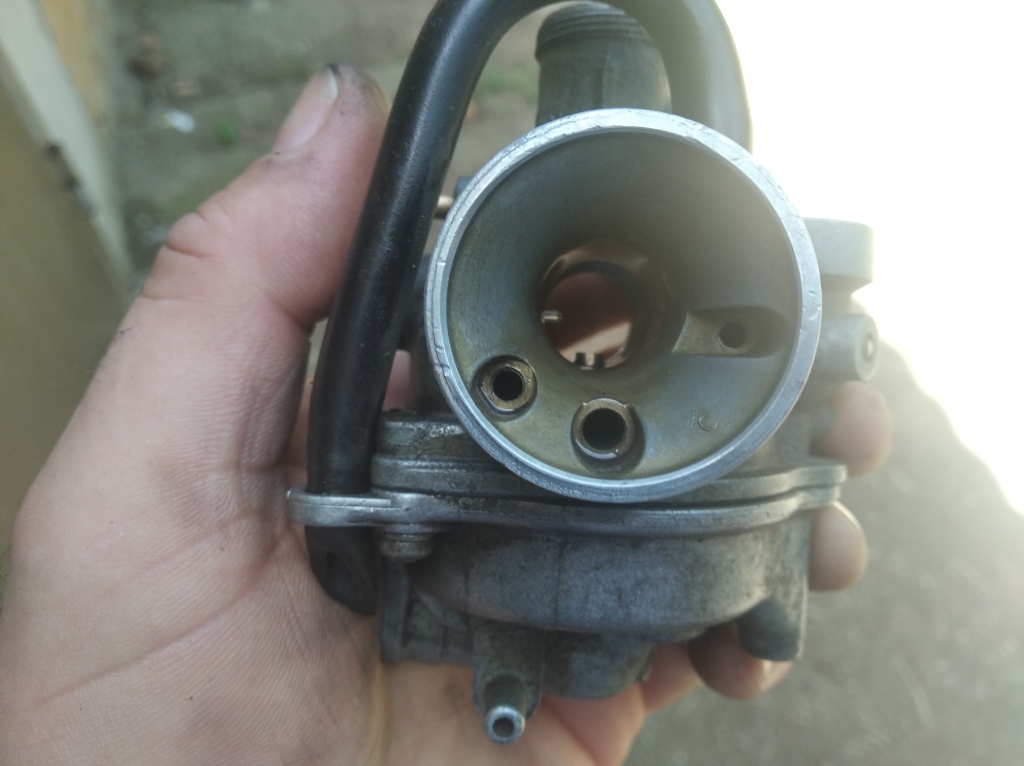

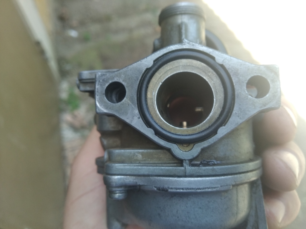

Карбюратор снял с Топика, если кто знает какой ремнабор на него подходит, пишите, расшифровать нанесенный код не смог.

Карбюратор копия как у моего lead 90. Я выписывал ремкомплект для него с Мегазип. Но все резинки там простые, можно подобрать или сделать самому. Самую сложную, под чашку поплавковой камеры, я вырезал когда-то сам и несколько лет ездил без единой проблемы, она и сейчас в запасе лежит. Остальные прокладки - кольцевидные обычные.
