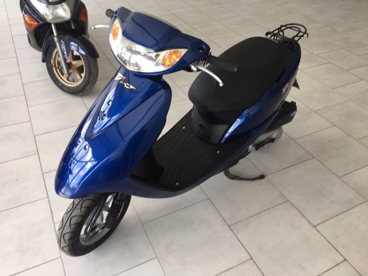

Всем привет, ребята! Вчера только забрал свой мопед с почты Honda Dio AF 68. Мотор работает и тянет отлично. Заметил, что при езде возникают время от времени щелчки в раене ножки стартера, что это может быть? Пробовал нажать на ножку стартера не глуша скутер и щелчок раздаётся довольно таки похожий. Может ли ножка во время движения опускаться и раздавать такой звук? Какое решение. :ne_ne_ne:

Попробуй подставить шайбу под лапку кикстартера. У меня была похожая ситуация.

Возможно прослабла пружина кика. Ещё проверь не разбитая ли втулка полумесяца

Попробуйте смозать все механизмы ну или посмотрите не забит ли полумесяц

Как решили данную проблему?

Соберите правильно механизм кикстартера и щелчки пропадут. Тоже столкнулся с такой проблемой после переборки и смазки, неделю терпел это, потом немного подумал и понял как нужно её решать. Кикстартер нужно собрать так чтобы его пружина была в напряжени и держала замком промежуточной шестерни шестерню храповика. никаких пружинок дополнительных не нужно.
