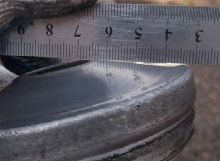

Всем добрый вечер и всех с наступающим. Захотелось мне ехать быстрее, потому был установлен следующий набор тюнячек: поршневая 65сс, спортивный вариатор от DLH, длинный редуктор, а также подкинул новый ремень дайко 652х15.3. Со всем этим туненгом Я рассчитывал разогнать мопед хотя бы до 80 км.ч, но к сожалению больше 70 не смог выжать. Не должно же так быть? Куда можно копнуть, чтоб максималка была повыше? Есть кстати одно подозрение - износ на переднем шкиве вариатора (фото прилагаю), может из-за него недоставать максималкки?
IMG_20211225_221819_227.jpg [ 76.68 KiB | Просмотров: 7678 ]

Из за такого износа вполне может быть недобор максималки.

Ну вообще- установка увеличенной поршневой, без остальных доработок практически не увеличивает максималку. Иногда она даже снижается, но чаще остаётся плюс-минус такая же как была, просто скутер ее быстрее набирает, ибо растет крутящий момент. Если у вас скутер развивает реальные 70 км ч(реальные, а не то что спидометр показывает) то просто ездите и радуйтесь, потому что и для 65 кубов это очень неплохой результат. Если надо больше- это поршневая класса рейсинг, другой карбюратор, подбор резонатора, и другой вариатор. И все это надо настроить, чтобы работало как надо. И при всем этом выжать хотя бы 90 км на 70-кубовой поршневой рейсинг, далеко не у всех получается. Так что все у вас в порядке, катаетесь.
