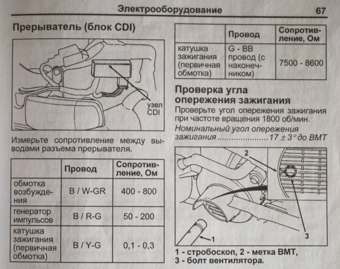

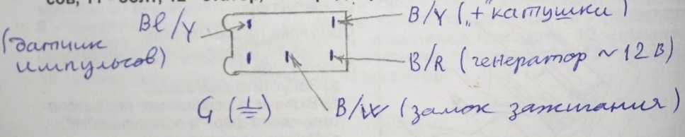

С кика тоже не заводится? Если да, проверить вольтметром на "маме" разъёма блока CDI, приходит ли на него питание с магдино (12 В переменки) и импульсы с генератора импульсов (тоже переменка, вольтаж не помню). Или омметром проверить по мануалу (рис).
