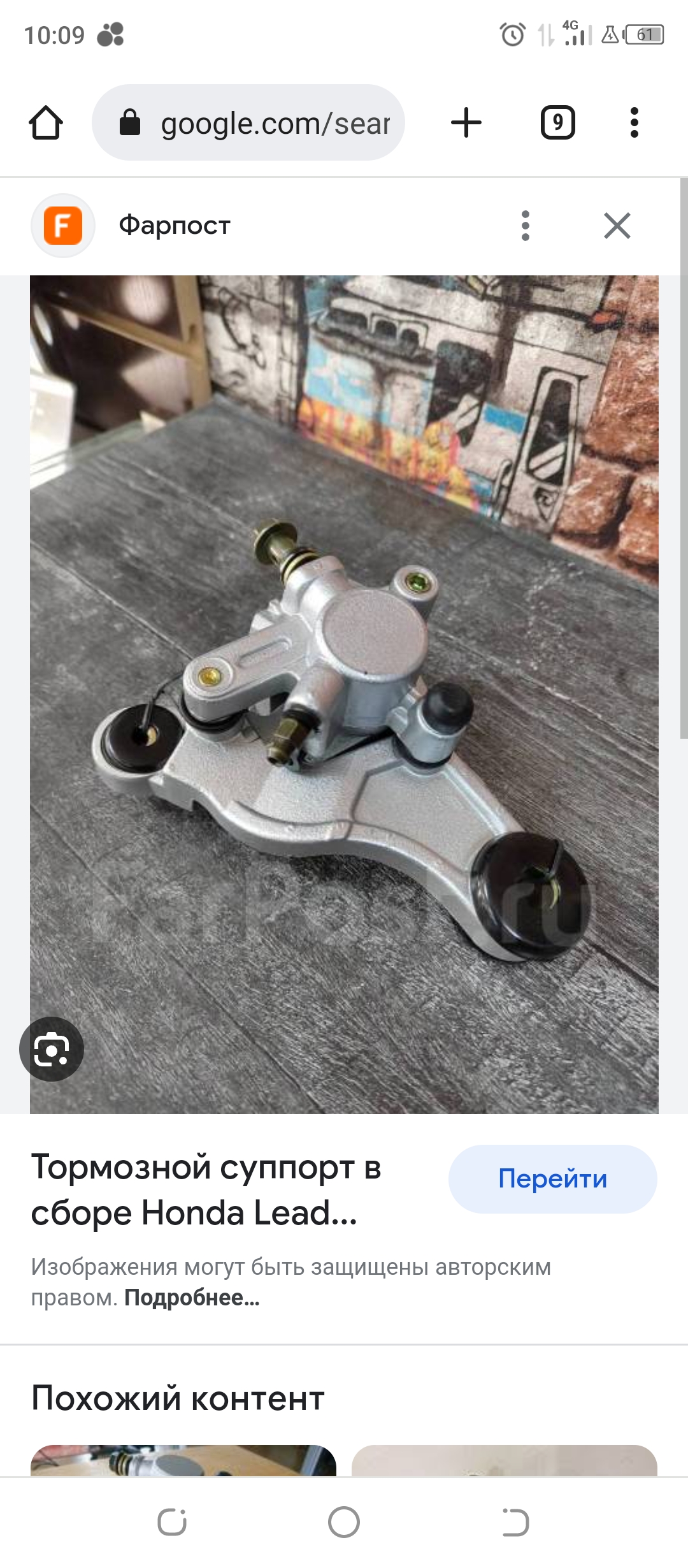

Всем здравствуйте! Помогите определить какой тормозной суппорт мне нужен. Купил Honda lead 50 (af-20) и изначально не было суппорта. Заказал во Владивостоке по своей модели, но пришло совсем не то... Продавец говорит что у меня вилка меняная, не от лида. Не знаю насколько правда. Может у кого-то такая же вилка. На амортизаторе два отверстия под крепление с межосевым расстоянием 45 мм. Всем откликнувшимся спасибо!
Screenshot_20230523-100900.jpg [ 871.34 KiB | Просмотров: 7946 ]
IMG_20230522_213525_422.jpg [ 2.9 MiB | Просмотров: 7946 ]

Привет. Продавец прав - суппорт на фото именно для рычажной вилки, для Лид AF-20/HF-05, судя по всему, а вилка на фото телескопическая. И диски не от AF-20. Может, этот скутер таки Лид 50 AF-48?
