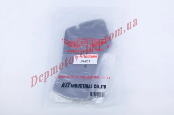

Кто нибудь пользует,такой поролон.Есть отличия от китайского,кроме цены?
Элемент воздушного фильтра Honda (Хонда) DIO AF27 (поролон) (Тайвань) KJT
2586990432_w700_h500_element-vozdushnogo-filtra.jpg [ 28.1 KiB | Просмотров: 1165609 ]
СообщениеДобавлено: 23 дек 2020, 14:53
Сообщений: 882
Это мне неизвестно, но вот в порядке общей информации:Фильтрующий элемент вырезается из просто поролона толщиной около 20 мм, и чем мельче поры, тем лучше. Хорошо заготовить впрок сразу несколько фильтров из одного куска, чтобы потом не перестраивать карбюратор при их замене. 16 лет так делаю на своём Lead 90, и проблем нет. ЦПГ отдают свой нормальный ресурс, значит, пыль в двигатель не проходит. Главное, не забывать перенастраивать карбюратор при переходе на другой фильтр (с другим воздушным сопротивлением, то есть попросту с другой пористостью и толщиной поролона), иначе смесь переобогатится или переобеднится. Если, конечно, карбюратор до этого был вообще настроен. Поэтому и магазинные фильтры лучше брать несколько штук в запас.
