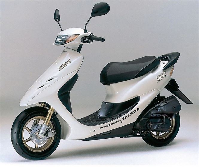

Всем привет. Скутер honda dio 35zx начала тупить на больших оборотах ,на средних и на маленьких норм. Почистил карбюратор не помогло ,поставил новую свечу чуть лучше, снял воздушный фильтр перестал тупить. Почему с фильтром тупит? Фильтр чистил.

слишком богатая смесь.
что предшествовало появлению неисправности -что делал? что менял?
-постирать и пропитать воздушный фильтр чуть меньше.
-заменить главный жиклер на немного меньший.
-проверить и уменьшить уровень в поплавковой камере.
