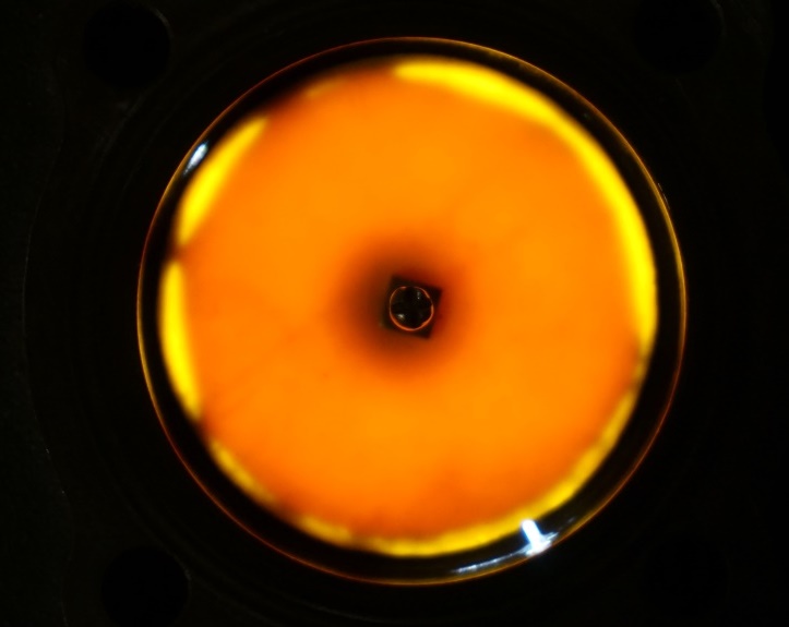

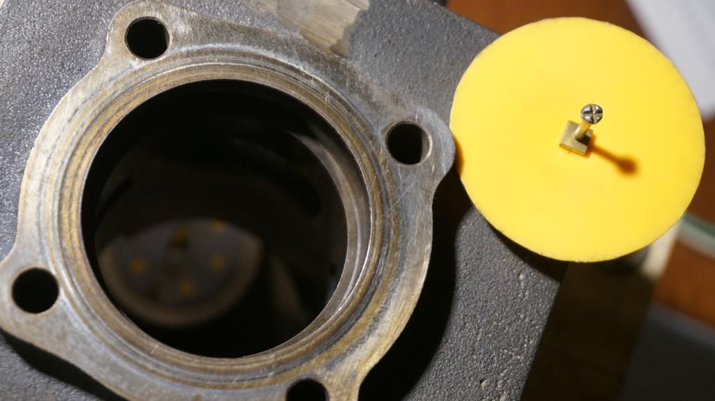

А как проверяется эллипс?
СообщениеДобавлено: 25 ноя 2023, 17:16
Сообщений: 882
Обмером цилиндра нутромером (у спеца в СТО) или визуально, как на фото. Так можно увидеть просветы между кольцом и цилиндром не только из-за эллипса, но и вообще просветы любого происхождения. В том числе, сочетаются ли новые кольца со старым цилиндром. Я так давно делаю. Если просветов нет, смело ставлю. Но сочетание новых колец и старого поршня проверяется только практически. Лучше новый поршень, но может потребоваться его обкатка.
