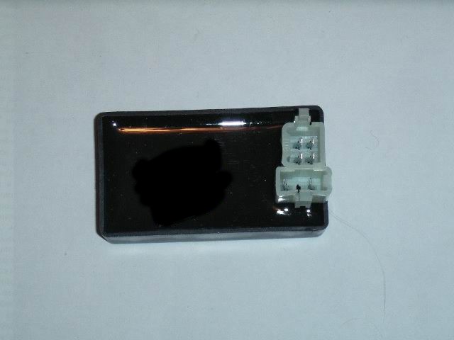

Да, катался я он начал люто троить, потом вообще перестал заводится в ходе исследования поломки было найдено что нету искры.Коммутатор у меня 4+2 контакта
kom13.jpg [ 33.53 KiB | Просмотров: 9834 ]
Самое странное что на фишке, что на коммутаторе 3 контакта! При этом он работал нормально. Свечи разные пробовал, все что ржавое было прочистил наждачкой на генераторе. Едет катушка новая, может она поможет.

Тут методом проверки/перебора от индуктивного датчика до свечи(некоторые называют его датчиком Холла).
Индуктивный датчик имеет сопротивление до 150ом.
при вращении коленвала на выходе датчика должно быть переменное напряжение.
Коммутатор питаться может с генератора около 150-200 вольт переменки, или от аккумулятора +12вольт.
Тут нужно знать какой коммутатор стоит.
Коммутатор проверить можно только исправной катушкой зажигания и свечой.
