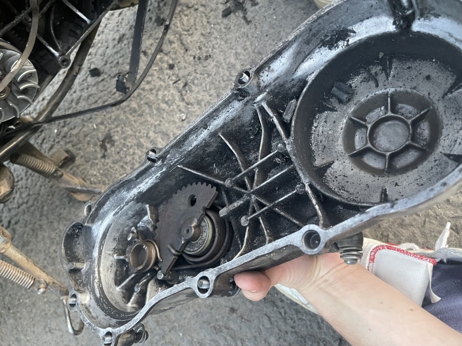

Уважаемые, подскажите, пожалуйста, купил данный аппарат, проехал на нем 20 км, порвался ремень. После чистки всего вариатора и замены ремня со сцеплением, при качении в руках, сильный(сильнее чем было) гул/скрежет на задней оси/ведомом шкиве, также постоянно вылетает странное/возвращающее кольцо храповика, и очень сильно дрожит крышка и лапка кика, когда завожу с кикстартера. Электростартер не работает(не знаю почему, хотя новый АКБ), нет возможности прикурить от 12в чтобы с электростартера запустить
P.s. электрика вся работает на зажигании, кроме стартера. Я все смазал и прочистил
Ну ремень - расходник, бывает кончается. Не понятно про гул откуда конкретно торкдрайвер или редуктор? но в любом случае торк разобрать и смазать не повредит, а в редукторе жижу поменять.
Что за страное кольцо? про дрожжание крышки тоже не понятно)))
Стартер работает только при нажатом тормозе (а то бывает что не нажимают). Ну а если и тут не поможет то искать где обрыв.
