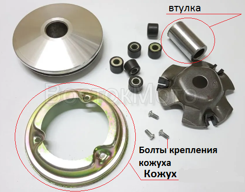

Здравствуйте! Достался мне данный скутер без всего что находиться под крышкой вариатора. Я купил задний вариатор(сцепление) и передний (который с роликами), но нигде не могу найти щеку от него, есть только оригинал, очень далеко и очень за дорого. Никто не знает где найти её подешевле? и ничего я не забыл купить?(звезда на валу стоит, ещё купил ремень, шайбу, за которую кик крутит и гайки на валы)
СообщениеДобавлено: 11 авг 2025, 18:17
Сообщений: 769
Пункты репутации: 2042
Привет. Лучший вариант крыльчатки/неподвижной щеки -- оригинал с разбора. Ищется через гугл. Её рабочую поверхность можно выравнять у токаря. Комплектация оригинальной муфты/подвижной щеки -- на фото.
Муфта вариатора.PNG [ 217.98 KiB | Просмотров: 508 ]
Если кожуха нет, значит муфта "сухая", без смазки, и тяга на подъёмах с ней будет так себе, т.к. обороты к-вала будут занижены. Это что касается ведущего/переднего шкива. Комплектация ведомого/заднего шкива (он же торкдрайвер): неподвижная щека + подвижная щёка + пружина. Обычно шкив идёт в сборке с платой сцепления (которая с колодками) + барабан отдельно. Вариатором в механике называется совокупность ведущий шкив + ведомый шкив + ремень. Шайба, за которую цепляются зубцы храповика кикстартера, называется защёлка. Торгаши могут называть эти детали как попало.

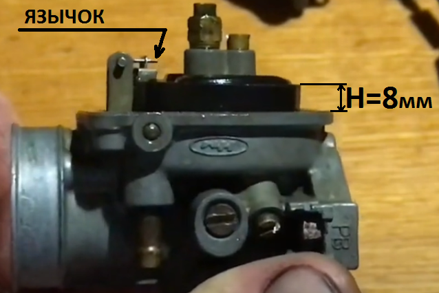

Привет. Отсутствие чёткой вспышки скорее всего из-за бедной смеси. Свеча не белая? Плохой холодный пуск бывает как из-за пускового обогатителя (плохо открывается), так и из-за бедной смеси в целом. Беднить может по вине карбюратора (начать с проверки уровня, на всех оборотах)
Рис.6.jpg [ 100.02 KiB | Просмотров: 457 ]
Рис.7.PNG [ 339.73 KiB | Просмотров: 457 ]
Но часто смесь "уплывает" из-за влияния износа двигателя на работу карба, и обычно как раз в бедную сторону. С износом ЦПГ растёт паразитный прорыв выхлопа в картер, повышая положительную составляющую пульсаций картерного давления, и уменьшая отрицательную составляющую (то есть уменьшая вакуум, и в смесит. камере карба тоже), изнашиваются сальники к/вала и подсасывают воздух, также уменьшая вакуум. Иногда замена ЦПГ и сальников к/вала возвращает в норму смесь. По м/насосу. С работающим всухую м/насосом не сталкивался. У себя закольцовывал: масло шло вместо карба обратно в маслобак. Патрубки хоть заглушены были? Скорее всего насосу конец. Для получения подробностей разобрать. И мой совет, как неоднократно прошедшего с Лид 90 за последние 20 лет все эти круги: перейти на предв. смешивание (хоть я и предпочитаю раздельную смазку, и из трёх моих ориг. насосов два ещё исправны). Оказывается, полноценная работа м/насоса, как и карбюратора, тоже требует полноценной ЦПГ, потому что повышенное картерное давление пробивает и сальник м/насоса, снижая подачу масла. Да, в 2т моторе от качества и состояния ЦПГ зависит подача и бензина и масла. Пока ездил на хороших ЦПГ, расход масла был как по мануалу, ровно 1 л/ 1000 км. А потом были круги ада, пока наконец разобрался. :st_ruskiy: Сейчас хороших ЦПГ на старые модели уже не делают, так что... Если интересует, вот ссылка на статью о масляном голодании, где всё изложил подробно (если здесь не работает, через поисковик гугла): https://scooterclub.by/nforum/viewtopic.php?f=2&t=23247
