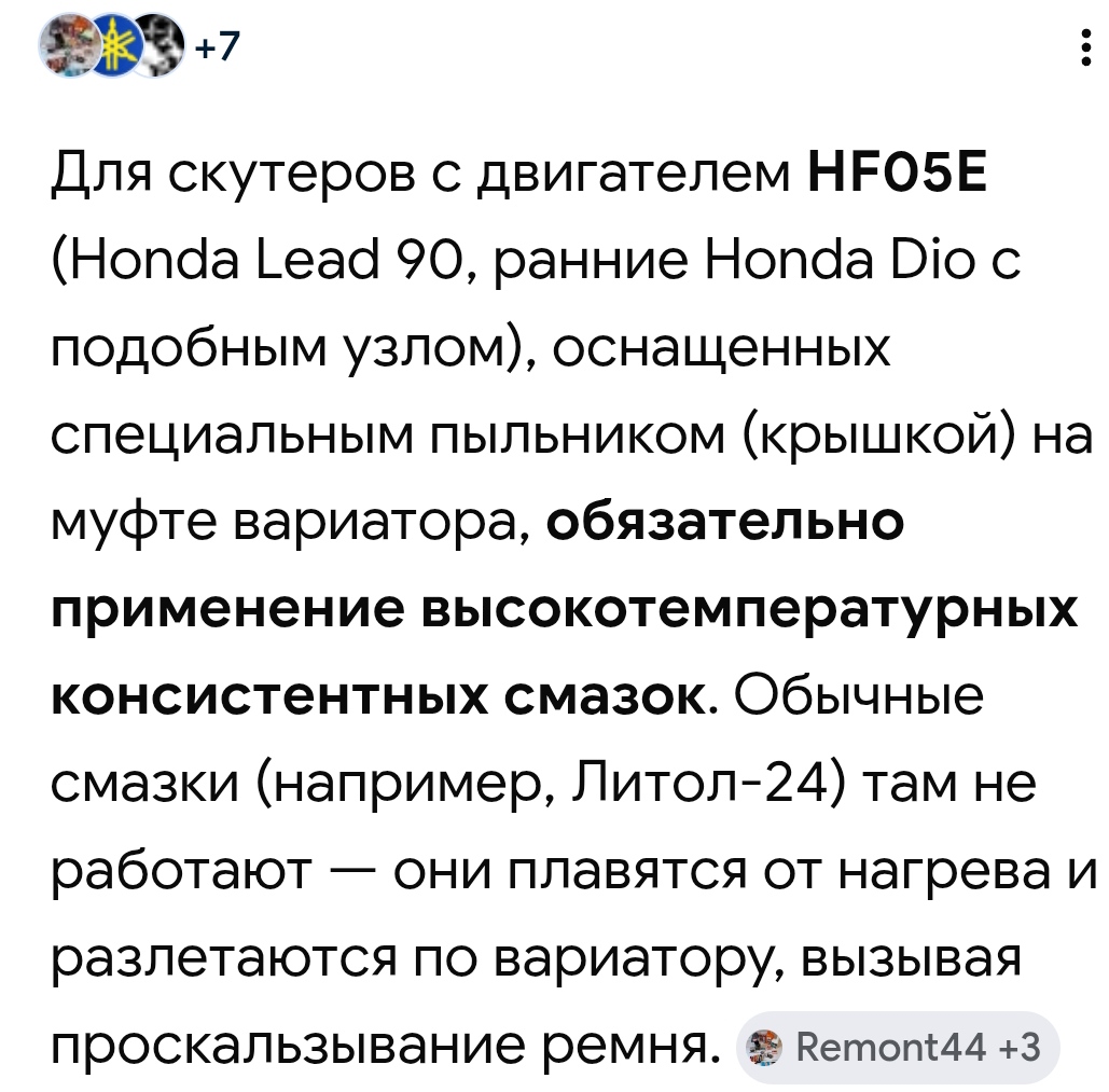

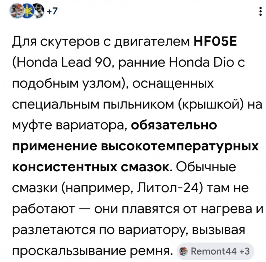

любая (литол подойдёт)
Смазка для варика роликов.jpg [ 239.4 KiB | Просмотров: 392 ]
СообщениеДобавлено: 04 июн 2026, 10:20
Сообщений: 831
Пункты репутации: 2250
Очередная полуграмотная страшилка? :ga-ze-ta; Хорошо. В мануале Лид 90 тип смазки в муфте обозначен как "greace" (в переводе просто "смазка", без уточнений). Однако, когда брал новый оригинальный торкдрайвер по каталогу Хонда, в комплекте с неподвижной щекой обнаружил смазку в маленькой белой тубе без надписей, заметно гуще обычной. Видимо, третьего класса по NLGI. Но в процессе эксплуатации никакой разницы с обычными авто/мото смазками второго класса (типа литол) не обнаружено. Далее. Литол-24 плавится при 185 град. Муфта, и тем более торкдрайвер, так не разогреваются. И когда я применял литол, он ни разу из муфты не вылетал. К слову, даже когда ремень и шкивы в обильной смазке, вариатор работает почти нормально (вместо плавного старта появляется сначала короткая, на 1-2 сек. заминка (пока ремень не натянется), а потом резкий удар (когда ремень схватывается со шкивами). Доехать до гаража/СТО без проблем. Случалось такое пару раз, когда выскакивал сальник торка. А литол-24 я упоминал как крайний случай, и если имеется смазка лучше, то конечно стоит применять её. Например, я давно перешёл с него на Мотюль 300 (полусинтетика с полиэстерами) и Мотюль 200 (обычная). Этот торк второе десятилетие в работе. Смазку там меняю раз в 15 тыс км. В муфте -- каждый сезон.
