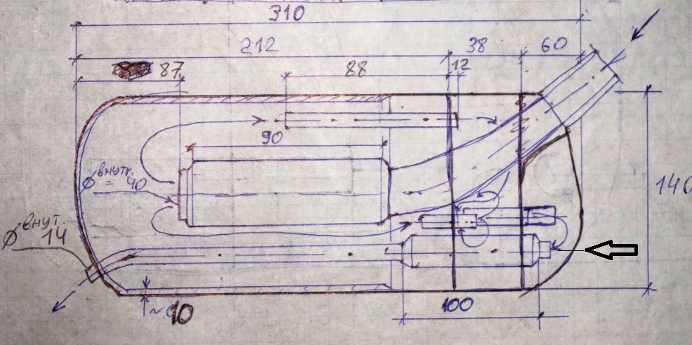

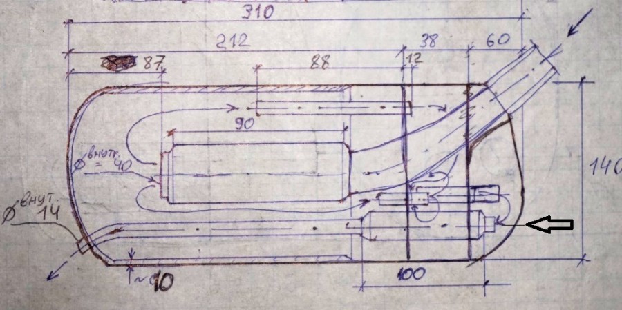

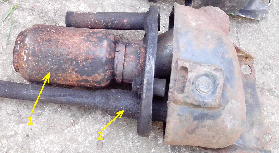

Прожигатели... :st_ruskiy: Сначала надо вникнуть, где и как засоряется нагаром глушитель. Начинается с того, что из него начинают лететь мелкие кусочки нагара. Это хорошо видно на снегу или на белой тряпке. Вскоре начинают лететь куски побольше, и застревать в выходной трубке, снижая тягу. Обычно они разрушаются и вылетают, а тяга возвращается, до следующего куска нагара. Но очередной кусок может застрять серьёзно. Корень этой проблемы находится в третьей камере, что расположена за передней наружной стенкой глушителя (в остальных местах проблем с нагаром нет, да и нагара мало. И все трубки изнутри почти чистые). Самый толстый слой нагара образуется на стенках именно этой камеры, потом он трескается, отлетает кусками и падает вниз, где его затягивает в трубку, идущую через весь глушитель наружу (это самая тонкая трубка). Когда случился первый засор, я глушитель распилил и выяснил, что к чему, и что в эту третью камеру всё равно не добраться без капитального разрезания. Тогда я сделал отверстие в передней стенке глушителя (где чёрная стрелка), вычистил через него стенки камеры скребком из проволоки, и закрыл отверстие болтом М6. (Хотя лучше диаметр побольше, и сделать там крышку на резьбе. А можно и заплату на герметике.) С тех пор лет 15 катаюсь без проблем.
Глушитель Lead 90.JPG [ 216.95 KiB | Просмотров: 269 ]
Глушитель Лид 90 .jpg [ 194.89 KiB | Просмотров: 259 ]
Кстати, глушитель содержит два простейших глушащих элемента: 1 на входной толстой трубе, 2 -- на выходной трубке, и ещё слой шумоизоляции из минеральной ваты по стенкам. Нет ни катализаторов, ни резонаторов. Как и нет ничего лишнего. Я пробовал погонять без глушителя -- разницы в тяге и динамике никакой, всё так же отлично. Выводы: 1) Увеличивать проходные сечения при паспортном раб. объёме 90 куб см смысла нет; 2) Не надо считать инженеров Хонда глупее себя. :-):
