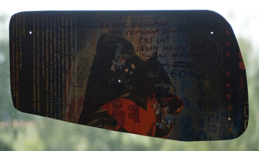

Как думаете ,родной фильтр еще походит? Нашел поролон, продувается также как и родной, но немножко толще. Нормально?
Не, дырявый. Лучше подобрать поролон ближе по пористости к оригинальному. Режу из обычного мебельного поролона толщиной 20 мм ( от масла распухает до 22-23 мм), по такому лекалу
DSC05166.JPG [ 142.69 KiB | Просмотров: 12 ]
Пропитка от Lavr, наливная (не аэрозоль), 60+ мл. Наношу на каждую сторону по 30 мл равномерно шприцом без иглы, проминаю в полиэт. мешке до полного распространения масла. Это долгий процесс.
