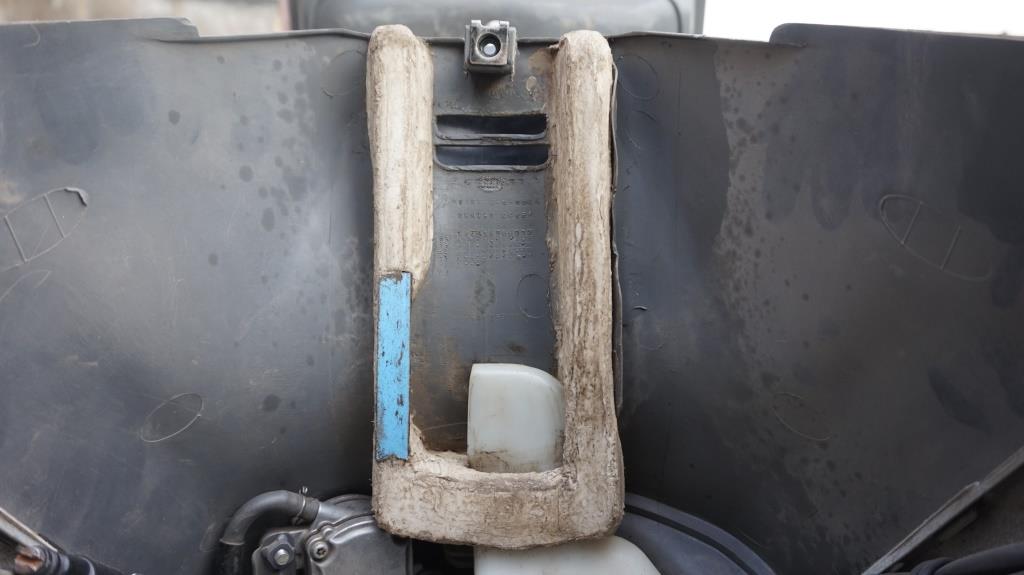

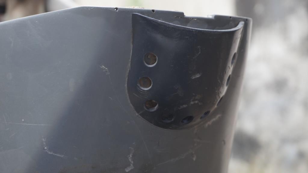

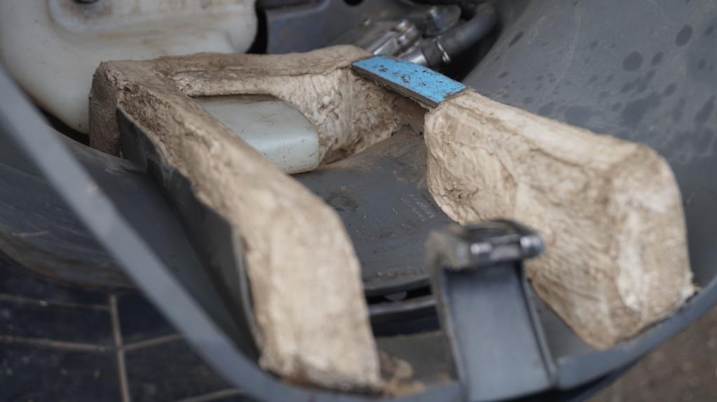

Вырезал из цельного куска поролона и приклеил на автогерметик, а потом обмазал кислотным герметиком. Размеры подобрал постепенно, за пару сезонов. Первая версия надставки была склеена автогерметиком из кусков поролона, вторая уже цельная и пропитана маслом для фильтров. Это третья версия.

Кислота уксусная разрушает поролон вроде бы. Синяя досточка , что это и для чего? Фильтр с отверстиями чем приклеил? Не отвалится? Намечается ли 4 версия?

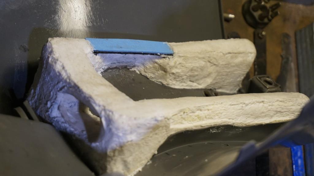

Может и разрушает, под силиконом не видно,-- на ощупь нормально, не пусто. Несколько лет всё в норме, переделывать не собираюсь. Синяя накладка это гибкий пластик с мягким слоем, как бы мостик над выемкой в стенке, напротив отверстия воздухозаборника. Выемка нужна, чтобы не поджимать поток воздуха, чтобы не было влияния на работу карбюратора. Сдвинуть всю стенку влево некуда. Надо ещё, чтобы при сборке всё это совпадало с рёбрами на багажном отделении, чтобы не было щелей. Чёрная крышка это не фильтр, она нужна, чтобы груз не перекрывал воздух. А то были случаи, то пакет присасывало к щелям, то рюкзак прижимался, и движок глох ). Сейчас, честно говоря, я уже не взялся бы за такое сложное дело. Там некоторые размеры снять нельзя, только постепенным подбором.
