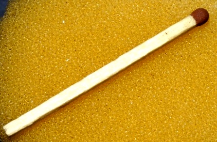

Хороший вопрос. Больше 20 лет назад специально купил большой лист в Строителе, просто поролон без уточнений и надписей. Других типов просто не было, только разная толщина. Сейчас сложнее, материалы разные -- надо гуглить. Обычная характеристика - пористость (число пор на квадратный дюйм или см). Я у своего не считал. Но вот фото для сравнения.
Фильтр (пористость).JPG [ 116.59 KiB | Просмотров: 61 ]
Пытался вывесить сюда ту статью о фильтрах, но файл PDF весит много, и я так и не дождался, когда он закачается.
