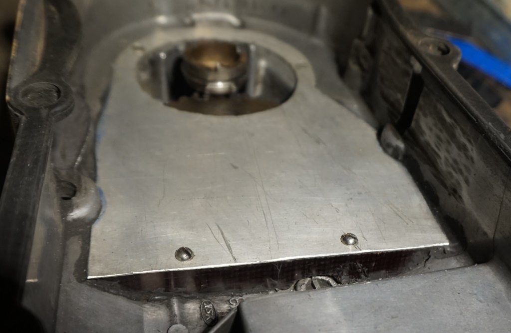

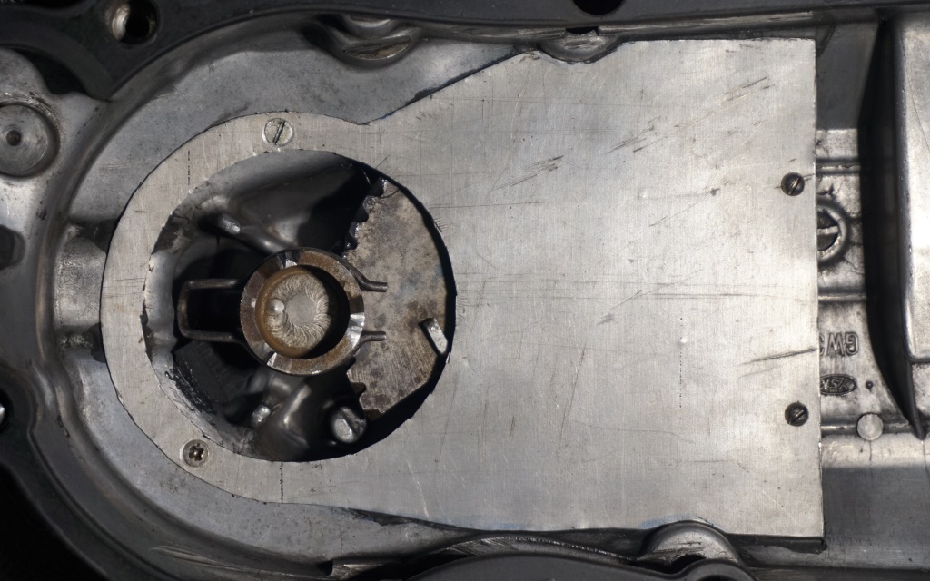

Ну, японцы максимально защитили воздухозабор от воды. Но туда затягивает пыль из-под переднего колеса. Кстати, та же проблема с охлаждением вариатора. Его воздухозаборник в перчаточном ящике, и туда через щели тоже хорошо проникает пыль от колеса, через пространство между облицовками. Эти щели я тоже перекрыл поролоном, и в ящике стало гораздо чище. Чтобы по пути до вариатора пыль не подсасывалась, заделал герметиком лишние отверстия в раме, кроме сливных -- из заклеил фетром. (На некоторых макси-скутерах бывает даже воздушный фильтр на охлаждении вариатора. Я тоже поставил бы фильтр в ящике, да ездить перестал - прав нет). А чтобы вариатор лучше тянул воздух, доработал центробежный вентилятор в нём. Дуть стало заметно сильнее.

Да, я знаю толк в извращениях :uch_tiv: .

Дааа, это просто офигеть. На 1 фото это храповик на крышке вариатора или я ошибаюсь? Молодец! Твой леад надо в музей сдать)))
