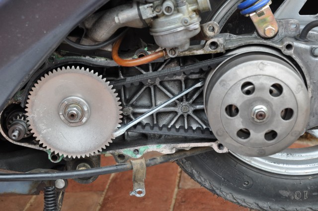

Многие про этот способ знают, а многие нет. Чтобы открутить гайку оси вариатора, нужно зафиксировать ведущий вал от проворачивания. Для этого в теории существует специнструмент. Либо можно воспользоваться ударным гайковертом. Но если ничего этого нет, нужно взять обычный рожковый ключ 8х10, 10-кой упереть его в зуб ответной щеки вариатора, а 8-кой - в перемычку на картере. После чего гайка легко отворачивается ключом (на 17).
gaika1.jpg [ 141.94 KiB | Просмотров: 8647 ]

Отлично, побольше бы таких советов :co_ol:

красава. спасибо. и за одно увидел ремень!
