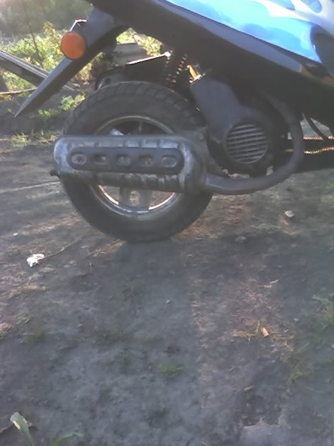

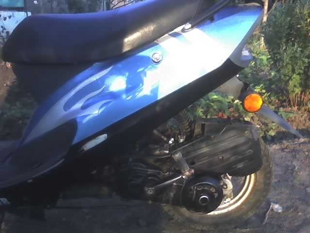

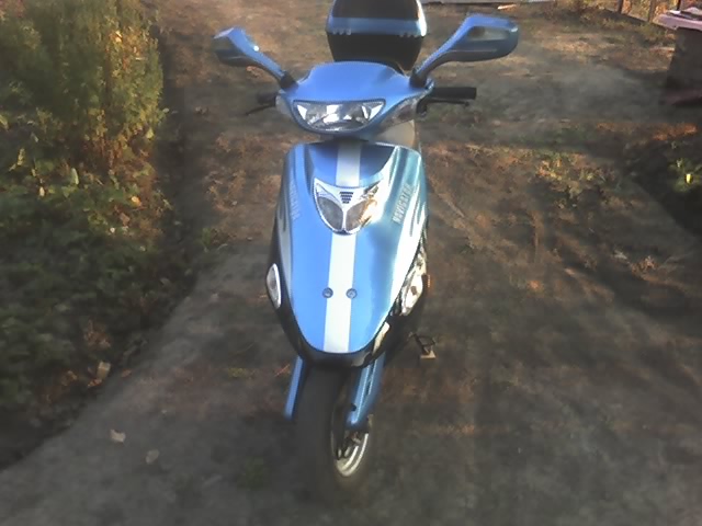

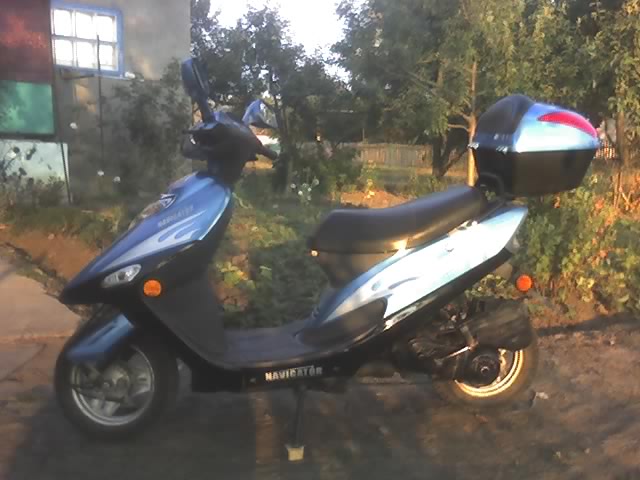

а вот что я со своим хонда такт 16 сделал
8131922.jpg [ 53.92 KiB | Просмотров: 120755 ]
4901681.jpg [ 68.23 KiB | Просмотров: 120755 ]
9819209.jpg [ 66.77 KiB | Просмотров: 120755 ]
1095979.jpg [ 84.15 KiB | Просмотров: 120755 ]
 Заголовок сообщения: Re: ограничитель скорости Tact 16
СообщениеДобавлено: 28 сен 2012, 20:16
Зарегистрирован: 12 сен 2012, 14:48
Транспорт: Honda Eve Pax с двигателем от Tact 16
отличная вещь)))))))))
СообщениеДобавлено: 28 сен 2012, 20:28
Вполне разумно, двигатель у такта намного надежнее, чем двигатель навигатора, даже несмотря на возраст больше 20 лет. :-:ok:-:

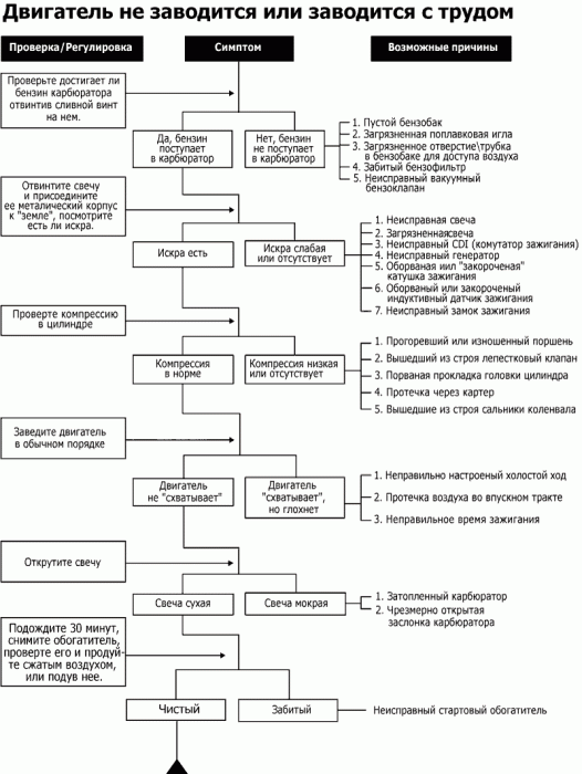

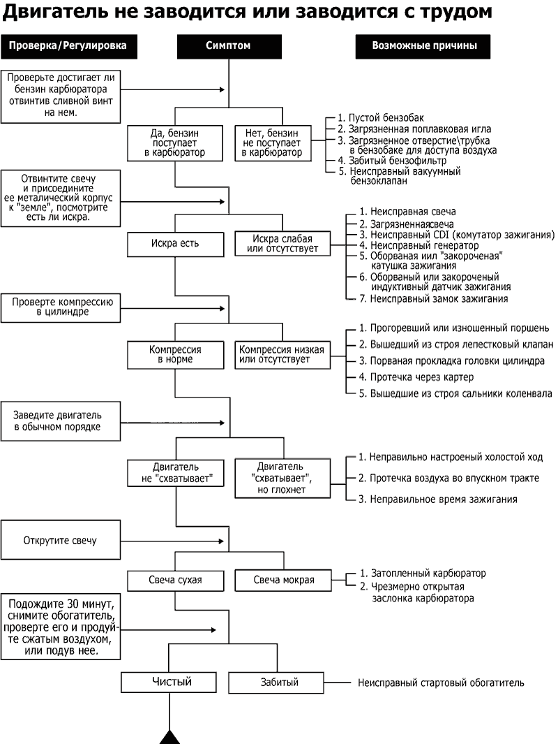

СообщениеДобавлено: 14 апр 2015, 19:07
Зарегистрирован: 14 апр 2015, 19:03
Транспорт: Honda Tact
Добрый день.
Вообщем, поменял поршневую, установил все как положено, но он не заводится, даже не чихает, искра есть, свеча новая, падача бензина тоже в норме, но не каких признаков жизни, что может быть? помогите, уже всю голову сломал
СообщениеДобавлено: 15 апр 2015, 04:11
1.gif [ 39.38 KiB | Просмотров: 114091 ]
