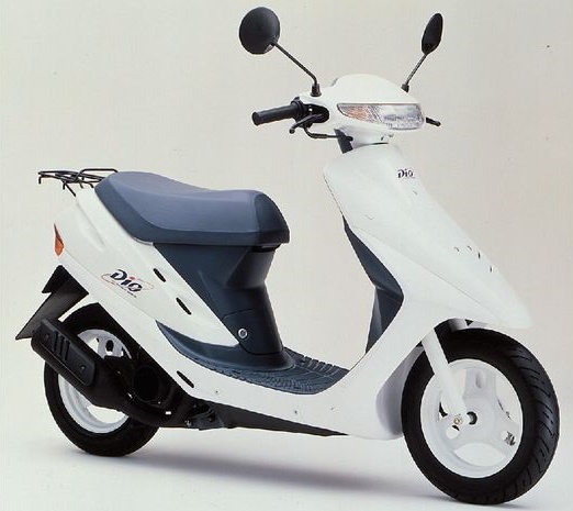

Всем привет. Нужна помощь. Скут Dio 27. Скутер заглох на ходу. Проверил искру,отсуцтвует. Прикатил домой, подключил запасной коммутатор, искра появилась. Завёл, но через пару сек.,заглох, и снова нету искры. В каком направлении копать?
