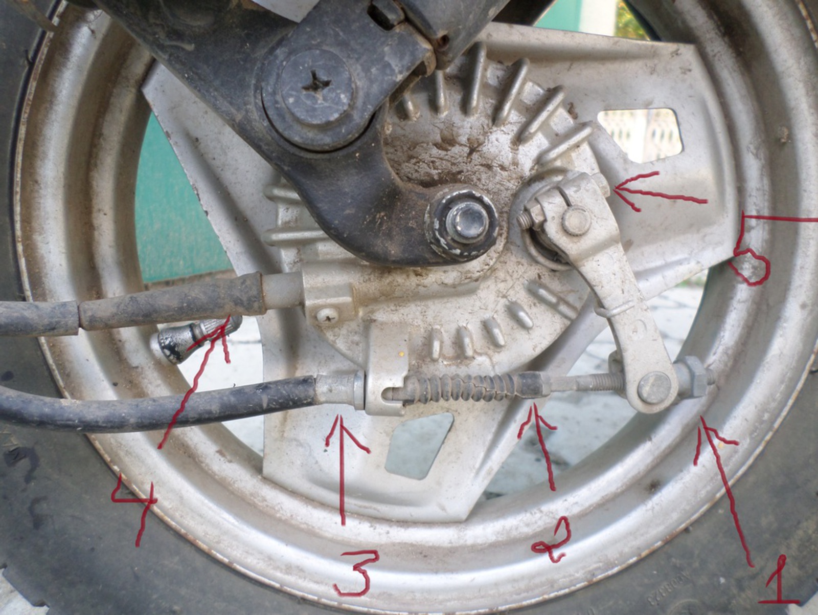

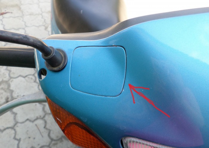

Комментарий к файлу: Как открыть это пространство для залива тормозной жидкости?
ramdisk-crop_98639979_uLjfKv.jpg [ 345.66 KiB | Просмотров: 13693 ]
Здравствуйте, у меня Honda Tact AF30, надо заменить тормозную жидкость, не знаю как правильно возле правого зеркала открыть пространство для залива жидкости (оно как-то поддевается, но возможно где-то и откручивается) и на переднем колесе надо открутить штуцер и всунуть шлангу для выкачки старой жидкости, тоже не понятно где-он. Подскажите пожалуйста!
Комментарий к файлу: Что надо открутить, что б потекла жидкость тормозная? и где расположен штуцер?
ramdisk-crop_98640469_4eDX.jpg [ 436.17 KiB | Просмотров: 13693 ]
СообщениеДобавлено: 12 авг 2014, 16:50
-нет у тебя гидравлики и не может быть. у тебя передние барабанные тормоза. а крышечка -это заглушка... если плохо тормозит -подтяни гайку 1 на твоем снимке...
