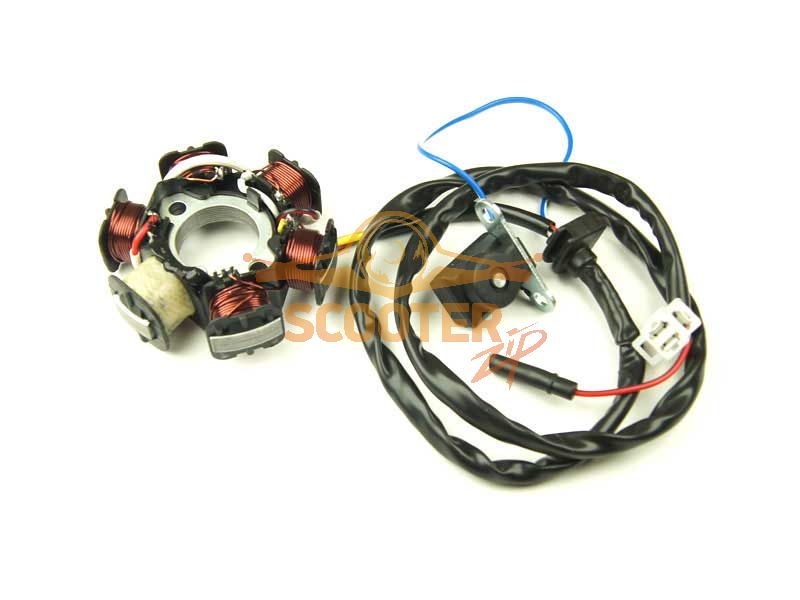

на генераторе одна обмотка разорвана, можно ли ее спаять ?
у меня на генераторе на одну обмотку меньше чем на лидовском (видимо потому что света на скутере нет) будет ли работать лидовская?
или в ремонт отдать родной генератор ?
Если по креплению и диаметру подойдет, то будет.

по диаметру один в один, в колокол влез как родной, по креплению тоже похож, купил новый китайский+регулятор, копейки стоят по сравнению с родным, завтра соберу и отпишусь
Звонил еще в ремонтные мастерские , цену за перемотку одной катушки ломят от 4000 и еще пугают что не факт что удачно получится
в планах все-таки родную катушку починить, китайская не внушает доверия.

Купил китайский генератор-говнище еще то, не понимаю людей, владельцев китайской техники, я пока это говнилово с подобием проводов длиной с запасом в 2,5 раза упихивал, взбесился, решил что не будет этого дерьма на моей конфеточке и откусил часть провода с катушки, который пошел донором для ремонта моего генератора, в двух местах окуратненько спаял (в ноуте дорожку на шлейфе востанавливал, тут было попроще) и залил лаком обильненько, в итоге проканало, теперь могу класть скутер на левый и правый бок и все ок
Осталась последняя проблема, при максимально выкрученной ручке газа и через 3-5 секунд езды на максимальной скорости скут захлебывается, потом снова набирает, если чуть ручку отпустить и ехать не на полном газу, то все ок, эта проблема не слишком напрягает, так как ездию по лесу газ-тормоз, но все же, регулировкой карба как-то удалось сделать что все ок, но потом снова появилось, не может это быть из за малой компресии (7 бар) ?
