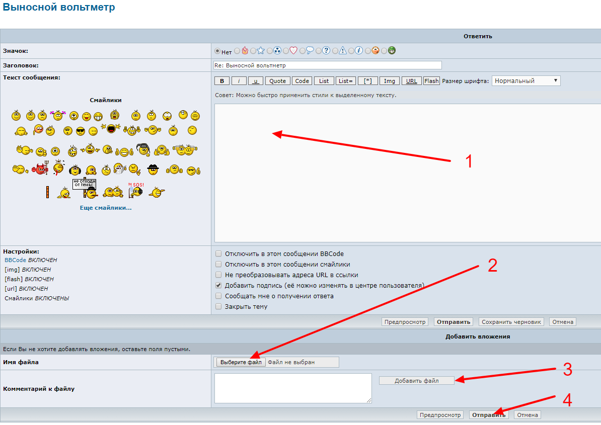

Добрый день. Чтобы вставить фото, воспользуйтесь подсказкой ниже.
1. Напишите текст.
2. Нажмите кнопку "Выбрать файл", чтобы выбрать фото на своем жестком диске.
3. Нажмите "Добавить файл", чтобы добавить выбранное фото в сообщение.
4. Нажмите кнопку "Отправить", чтобы опубликовать сообщение.

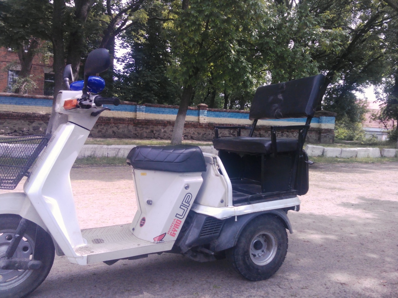

В прошлый раз не вышло. админ помог спасибо. надеюсь в етот раз получиться.
IMG_20170521_113818092.jpg [ 641.54 KiB | Просмотров: 11118 ]
IMG_20160815_115655152.jpg [ 53.39 KiB | Просмотров: 11118 ]
СообщениеДобавлено: 12 мар 2019, 19:24
Сообщений: 95
Транспорт: Honda gyro up
Пункты репутации: 75
Получилось только я фотки перепутал:)) посмотрете за одно и на мою собаку, с приюта забрал востановил теперь телика хорошая хоть на мясо сдавай.

Gyro Up отличный аппарат. Я на таком год что только не возил, как танк. А тут интересная затея, получился как трицикл у Харлея, только маленький)
Тут вопрос в другом - он же одноместный по документам. У ДПС вопросов не возникает?

Mixerious Племянека 4 года с братом катаю, а так один конечно, если 2-х сзади посажу гаишники остановят скажут "парень ты вообще страх потерял"
СообщениеДобавлено: 13 мар 2019, 20:28
Сообщений: 95
San-Sanych На счот одномесного тут можно возразить, на родине в Японии есть такая задняя сидушка (на ее основе я и себе сделал) она идет в комплекте к скутеру, к нам она понятное дело не доедит. По поводу ДПС меня не трогают, у меня проблемы со здоровям, я сзади знак инвалид поцепил и ёзжу, а по скольку он один такой на весь город и ещо и тюнненгованый гаишники думают что типа инвалидка и не трогают.

Сколько времени связан со скутерами, никогда не слыхал о штатном заднем сиденье на Gyro Up. Вот так, век живи - век учись.

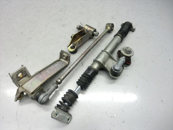

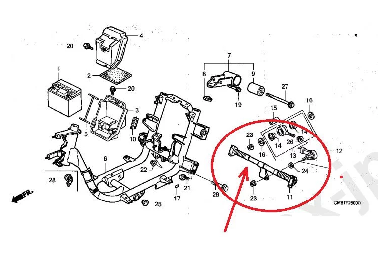

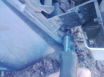

Уважаемые форумчане, у меня проблема с Honda Gyro Up 2005 г.в., при езде, при поворотах, прям клониться сильно, в стоячем положении при поднятом рычаге стоит ровно и надежно фиксируется. Мне кажется износился демпфер-амортизатор который должен поддерживать при поворотах водителя, чтобы скутер не заваливался. Амортизатор этот снят с производства, ни на экзисте по номеру, ни где его не найти ((( у кого была такая же проблема и кто как выходил из ситуации ????? Так как в связи с возрастом этих мопедов такая проблема должна быть у всех !!!!! Номерок этого девайса таков 52310-GM6-003 (52310GM6003) или 52310-GM6-751 (52310GM6751) в чем их отличие тоже не понятно, и возможно ли найти какой то аналог этого чудо амортизатора-балансира.

Mixerious Я просто решил проблему сездил на СТО и преварил с обох сторон пластины, теперь он у меня не накроняется.

Bogdan1986 выставите пожалуйста фото как вам сделали. И как ведет себя скутер на поворотах, резину не съедает заднюю ? так как у него задумка то такая что типа с наклоном связано небольшое подруливание при повороте задних колес, тем самым не происходит усиленного трения боковин протектора о дорожное покрытие.

Mixerious Резину не есть и спереди по бокам тоже целая, в поворотах желательно претормажевать километра 20 в поворот входить, идинственный такой ощутимый минус ето руль сильно болтает, нужно когда едите руль чуть на себя тянуть тогда без проблем. Мне сделали по уму, то есть захотел отрезал пластины по бакам и скутер наклоняется как раньше.

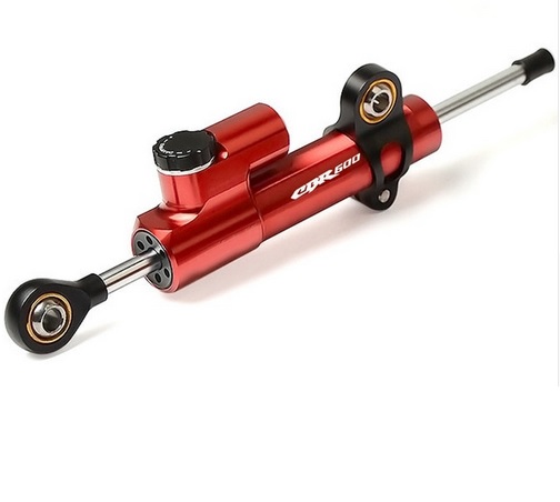

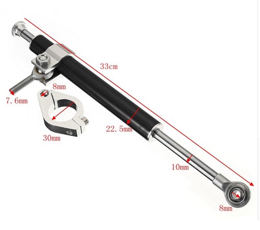

Нашел демпферы от мотоциклов универсальные и разных размеров, похоже это решение нашей проблемы, если приложить руки и подработать "напильником" то как вариант, так как родные только б.у. и то за очень дорого, а универсальный новый стоит 1,5~2,5 тыр. руб. Нижний кстати меняет жесткость, покрутив барашек меняется жесткость демпфера.

Ребята какие мысли по этому поводу ?
СообщениеДобавлено: 19 мар 2019, 19:36
Сообщений: 126
Транспорт: Honda Tact Af-30
Пункты репутации: 175
Плохая идея. Почему:
1. Дорого.
2. Нужно дорабатывать.
3. Не факт что будет работать как надо.
4. Не факт, что вообще будет работать.
Правильным решением будет купить на разборке живой демпфер именно от Honda Gyro Up. Понимаю, что найти живой экземпляр будет сложно, но во всяком случае, в разы проще, чем мастерить из дорогих демпферов от мотоцикла. К тому же, с каждым годом Honda Gyro Up выкидывают все больше, в силу старости, а отсюда запчастей на разборках будет больше.
Короче говоря, я бы искал в интернете разборку Honda Gyro Up. За хороший б/у демпфер можно и переплатить немного.

Ну только возникает вопрос, а как старый демпфер с пущенного под разбор Gyro Up может быть хорошим ? вероятнее всего запас прочности если даже он рабочий этот демпфер будет крайне минимален
СообщениеДобавлено: 21 мар 2019, 19:43
Сообщений: 95
Mixerious Тут можно поспорить, ето оригинальная японская деталь (срок службы высокий). Я бы поездил с ней по ремонтам с целю востановить. По поводу разборки скутеры ети крепкие и хлам встречается редко, а вот воровство скорей всего, свиснули и под разборку. Я недавно купил тормозной диск (мне нужен был сештеренка спидометра) так китайцам новым запчастям до б\у японский очень и очень далеко.
