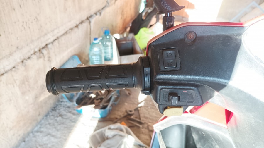

Установил ручки с подогревом. Это просто мега вещь! 4 режима работы. При +5 хватает даже первого режима.
Ценник 1250₽

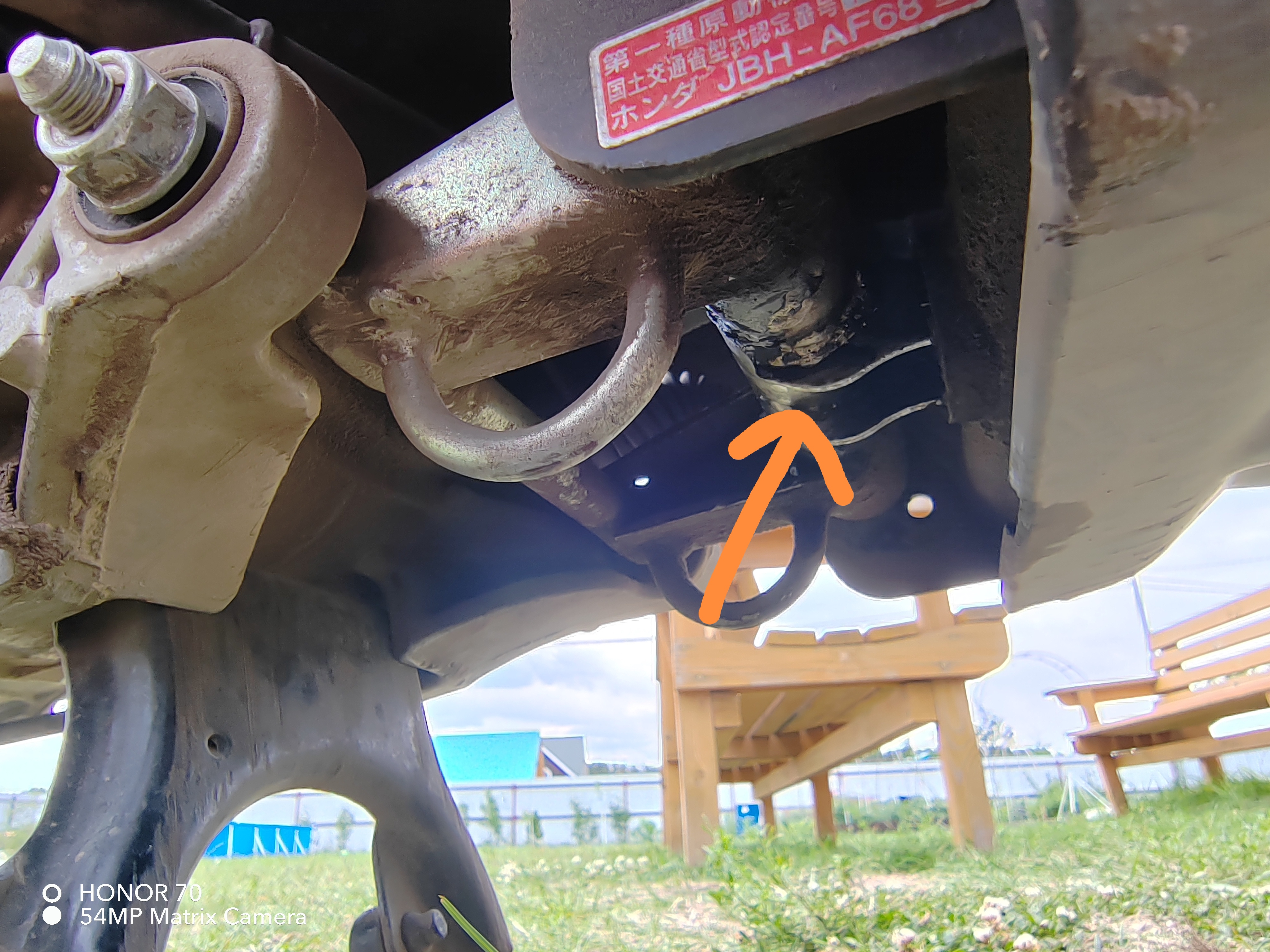

Всем привет, подскажите в чем проблема может быть, купил скутер, масло было 2 деления, проехал километров 200,решил масло заменить, поменял. Сейчас на горячую из того места, где стрелочка собираются капли и покапывает немного. UPD подтекает выше из соединения, не могу понять, может масло не то залил, налил 10w40 для 4t скутеров
масло правильное, подтекает через треснутую или неправильно одетую прокладку крышки клапанов
