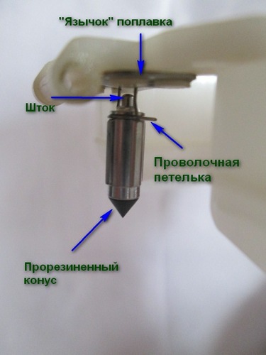

Винты не пробивал...( кстати там только 1 жиклер был, совсем небольшой и еще какая то трубка.., и при снятии поплавка концевик или как его назвать...для поддержания уровня бензина в карбе. Я тут подумал, а может проблема в роликах вариатора, если он не равномерно разгоняется? А не прогретый тянет лучше из за обогатителя? или разницы в тяге не должно быть никакой до и после прогрева...?
СообщениеДобавлено: 05 июл 2016, 16:24
-запорная игла поплавка...
6701be35.jpg [ 41.33 KiB | Просмотров: 30269 ]
-вот это все и нужно промывать, и очень хорошо...
