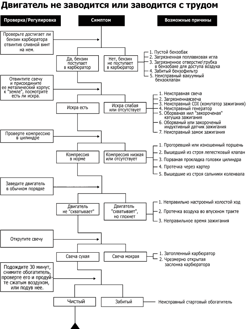

Всем привет!Вопросы такие:honda dio fit 27 на холодную заводится только если заткнуть отверстие воздухофильтра,вернее он и не затыкая заводится но намного дольше!Вопрос почему так?такое может быть только ли при подсевшей поршневой или еще могут быть причины?И еще при трогании или при езде по сложной дорогое приходится разгазовывать скутер постоянно,при этом при трогании скутер разгоняется и дальше едет нормально,максималка 50-55.если же едешь с нагрузкой то он вообще порой встает хотя газуешь вовсю,так он и обороты не набирает,а как будто захлебываеися,не набирает мощность,а если набирает то еле еле.Засада еще в том,что на карбюратора сорван винт качества и отломан жиклер обогатителя, так с аукциона пришел.пробовал менять карбюратор, заказывал китайский,так его слов ему не смог наладить для нормальной езды!а может и не в карбе все дело!?помогите разобраться!и спасибо за такой форум и сайт!!
СообщениеДобавлено: 23 апр 2015, 04:27
-компрессия?
-нагар?
-замена карба...
1.gif [ 39.38 KiB | Просмотров: 3852 ]
