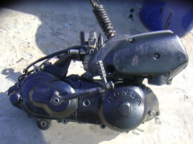

Всем доброго дня, помогите ребят не могу понять почему не заводиться скутер со стартера...
Стоит новый акб, проводка в исправности свеча тоже новая ....
С кик стартера заводиться хорошо но не отлично ... что куда лезть подскажите... Со стартера крутит отлично но не схватывает... выкручивая ручку газа ощущения как будто душиться...
СообщениеДобавлено: 04 июн 2015, 05:56
-Компрессия?
-Цвет нагара?
будем думать...
СообщениеДобавлено: 04 июн 2015, 13:02
Зарегистрирован: 10 май 2015, 18:39
Сообщений: 10
Транспорт: HONDA DIO AF 27, AYRON STREET RACER 50
-Компрессия?
-Цвет нагара?
будем думать...
Нагар хороший кирпичного цвета, не мокрая...
Как компрессию проверить если нет прибора ?
Если не затруднит вот ролик один в один проблема крутит точно также ... http://www.youtube.com/watch?v=gBBzSqF13u4
СообщениеДобавлено: 05 июн 2015, 04:56
-купить прибор... без данных компрессии нет смысла обсуждать...
-5 кубиков масла во впуск... 2 кубика под свечу... медленно провернуть несколько оборотов... завернуть свечу и попробовать с электростартера...
-скорей всего карб не правильно настроен... или подсос где то...
СообщениеДобавлено: 05 июн 2015, 15:12
Сообщений: 10
ну под свечу я пойму как... а впуск это где и как туда залить... ? по подробней пожалуйста если можете....
СообщениеДобавлено: 05 июн 2015, 15:57
-между карбом и двигателем... нудно чтобы масло попало в картер...
СообщениеДобавлено: 05 июн 2015, 16:52
Сообщений: 10
в лепестковый клапан туда лить ?
СообщениеДобавлено: 05 июн 2015, 16:57
Сообщений: 10
куда здесь лить ?

СообщениеДобавлено: 07 июн 2015, 05:04
Evgesha88 писал(а):
куда здесь лить ?
-ну ведь понял же... лей в коллектор. через лепестковый попадет в картер...
