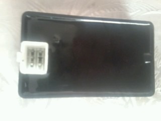

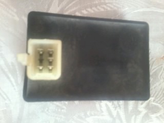

СообщениеДобавлено: 30 авг 2015, 19:20
Зарегистрирован: 16 июн 2015, 18:05
Транспорт: Honda af34
Фото0022.jpg [ 17.56 KiB | Просмотров: 5841 ]
подскажите кто знает куда какая клема идет с 5-ти клемного коммутатора фото22-родной 23-китаец
Фото0023.jpg [ 14.9 KiB | Просмотров: 5841 ]
 Заголовок сообщения: Re: HondaAF34
СообщениеДобавлено: 31 авг 2015, 02:57
-это абсолютно разные коммутаторы... не взаимозаменяемые... один с аф-18.... другой с фита или лида 100-там в замке стабилитрон... схемы есть у меня в альбоме...
