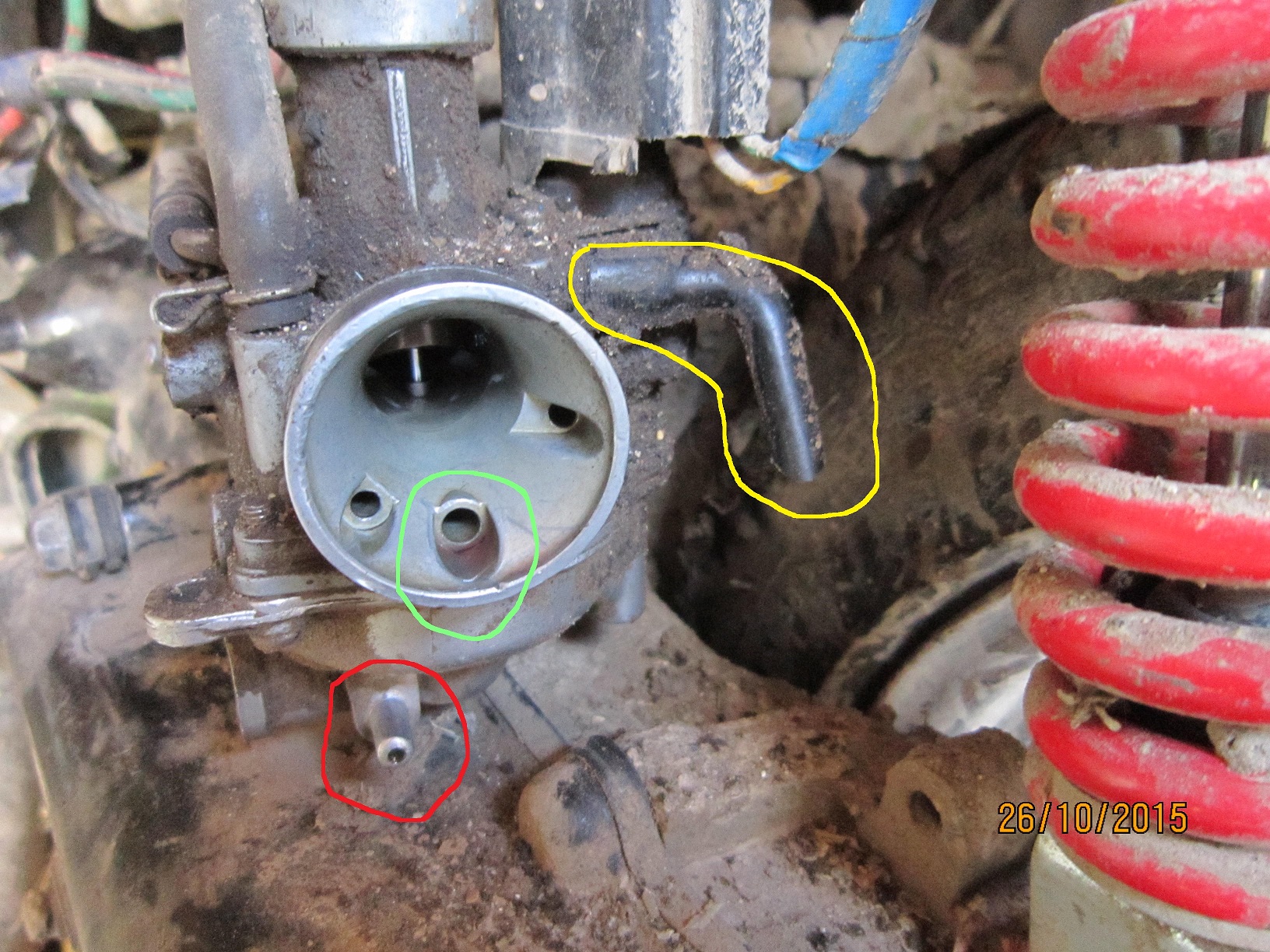

Транспорт: HONDA DIO ZX 35
Перестал заводиться недавно купленый б/у honda zx35
Лапки нет, заводился с горем пополам стартером и то если акумулятор полностью зарядить, теперь вообще не заводится, не успевает до того как акумулятор перестанет крутить стартер.
купил кикстартер начал разбирать и вот что увидел,
на фото обвел зелёным: течёт бензин смешанный с маслом
жёлтым: какаято обрезанная трубка
место под трубку пустое
ето так нада? или как оно должно быть, помогите пожалоста

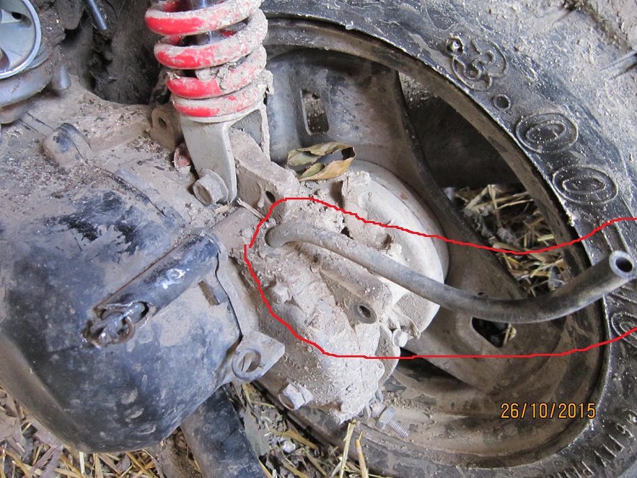

truba2.jpg [ 88.36 KiB | Просмотров: 6836 ]
truba.jpg [ 329.89 KiB | Просмотров: 6836 ]
Может ето та недостающая трубка? но она была вставлена в фильтр где она вообще не надо

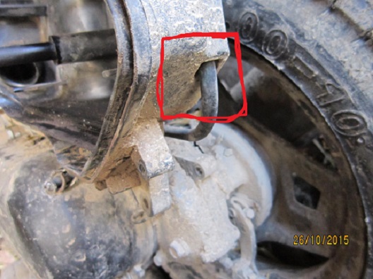

 Заголовок сообщения: Re: honda 35 ВОПРОС
СообщениеДобавлено: 26 окт 2015, 18:17
1 фото
жёлтым: какая то обрезанная трубка -так и должно быть. связь с атмосферой... трубочка -чтобы грязью не забило...
красным -слив бензина с карба. при наличии прозрачной трубки -проверка уровня в поплавковой...
если с зеленой точно бежит, а не просто мокро -проверить уровень в поплавковой (как? есть в шапке форума)...
2 фото -так и должно быть. связь с атмосферой полости редуктора... и находиться должен именно в полости воздухана...
