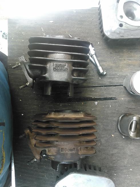

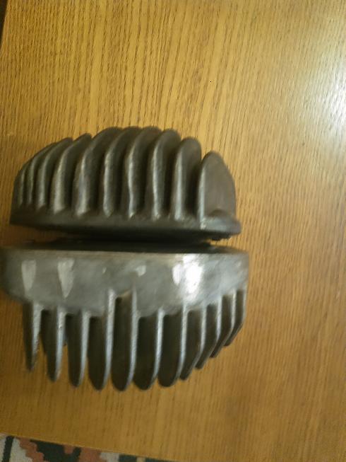

Купил бу цпг 90 и новый поршень, думал поставить
а тут такая фигня, по фото можно понять что разница громадная, меня нае.али или на лиде такое слабенькое цпг ?
стенки цилиндра в 2 раза тоньше и сам горшок какой то на вид говнявенький, про крышку вообще молчу
Поставил обратно свое родное, это цпг если что продаю не дорого+новый поршень

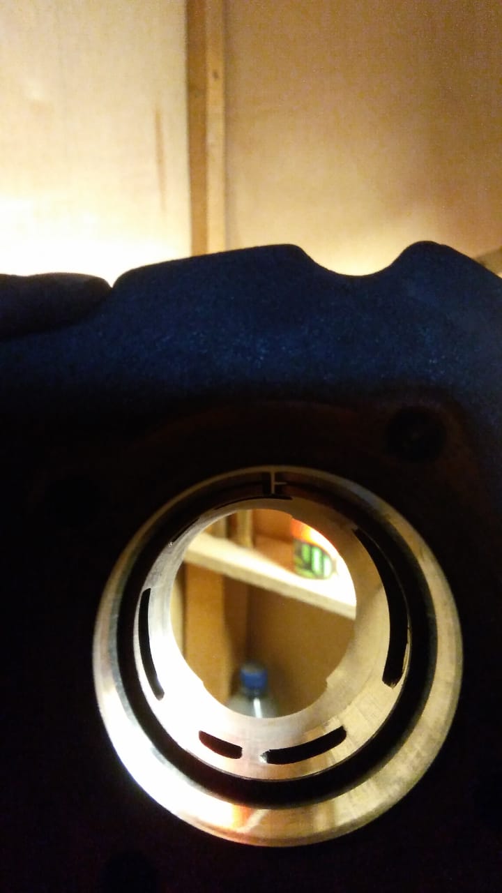

Вобщем перестал запускаться вчера, полез смотреть коммутацию. Быстро разобрался. Оказался плохой контакт на входе катушки зажигания.
Ну да ладно. Заодно решил посмотреть, что за горшок на моей вроде как 89куб Лиде стоит.. ) Не видно нифига, пришлось снять кожух... Тоже не видать. Эх... Ладно думаю, скину глушак, продую, посмотрю как он, может в нем затык какой? Сразу скажу, что воздух проходит без ощутимого давления.
Вобщем в итоге полностью я снял поршневую и цилиндр :-)

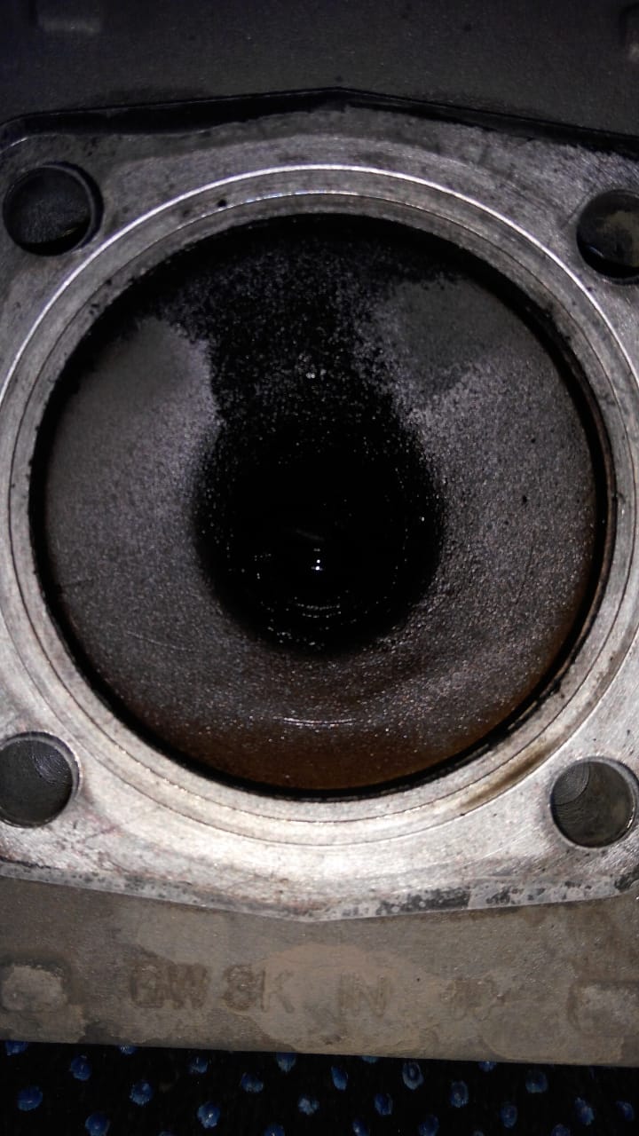

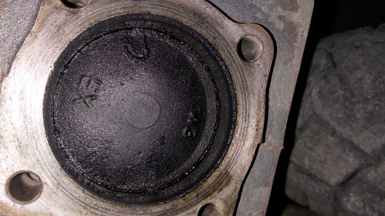

Скину фото, народ, оцените состояние?

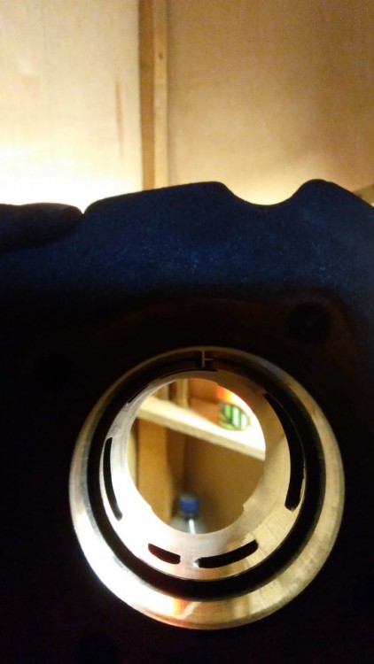

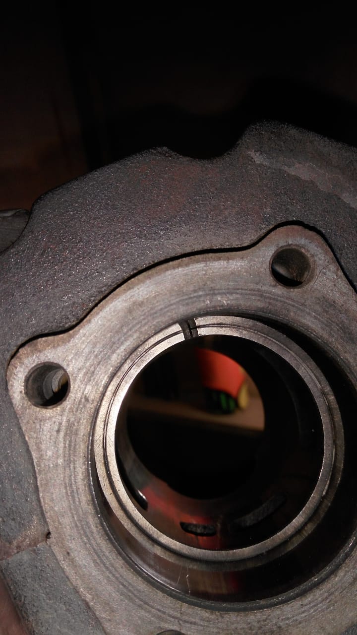

Много темного плотного нагара на поршне сверху (с боков тоже потемнения), возле свечи тоже прилично уплотнений и густой плотной вязи. На одном из колец с краю существенный просвет - похоже на какой то брак (фото на просвет - ниже). Как думаете, это существенно повлияло на тягу? Что то более 70 он у меня на новом ремне даже не хочет ехать... Заводится и держит обороты нормально.
Кольцевые зазоры как на ваш взгляд на вскидку?
На цилиндре написано 89 куб, состояние вроде более менее, без задиров... Но так и не понял сток или нет (написано GW 3K :du_ma_et: )
Палец и подшипники помоему не люфтят, тьфу-тьфу, ибо менять это все сейчас не вариант :-):
Хотелось бы тягу и скорость увеличить. Особо некогда возиться, да и сезон скоро на исходе. Но хотелось бы малой кровью немного усилить агрегат, заодно провести минимальную профилактику ЦПГ.
Что кто посоветует?

По поводу лыски на кольце - по ходу замок кольца не по центру перегородки ( кольцо " проваливается" в выхлопное окно или " пластелиновые' кодьца ....), при сборке поршневой проверял как стоят стопора ( штифты) на поршне относительно гильзы?, я бы кольца заменил. По карбу - добавь воздуха.
СообщениеДобавлено: 28 сен 2018, 09:07
Сообщений: 19
Откуда: Москва
Транспорт: Honda Lead 50
Если замок в окне значит поршень стоит неправильно, правильно, стрелка либо буквы EX указывают на выхлоп.

Babaich,в воздушном фильтре масла должно быть 10-15% от объема поролона,поры не должны быть закрыты излишком масла.Рабочая смесь слишком обеднится,если поставить слишком продуваемый фильтр-максималка и тяга на высоких оборотах упадут.Плохо продуваемый фильтр вызовет переобогащение смеси и ограничит её количество-максималка и тяга на верхах также упадут.Заводской фильтр имеет идеальную для карбюратора продуваемость(т.е. воздушное сопротивление),под него и настроено обогащение.Меняете фильтр-подбирайте заново положение дозирующей иглы.Именно она в паре с главным жиклером определяет тягу двигателя на средних и особенно высоких оборотах.Винт качества с малым жиклером влияют на мощность малых оборотов. По маркировке GW-3 у вас 90-кубовая версия.На глушителе сзади есть надпись.Зазор в замках колец до 0,4мм-норма,до 0,45мм-терпимо.Если хотя бы одно кольцо нормальное,ездить можно нормально.Новые кольца на изношенном цилиндре только ухудшат компрессию.По фото вашим ничего плохого не вижу.Зазоры меряйте щупами.
