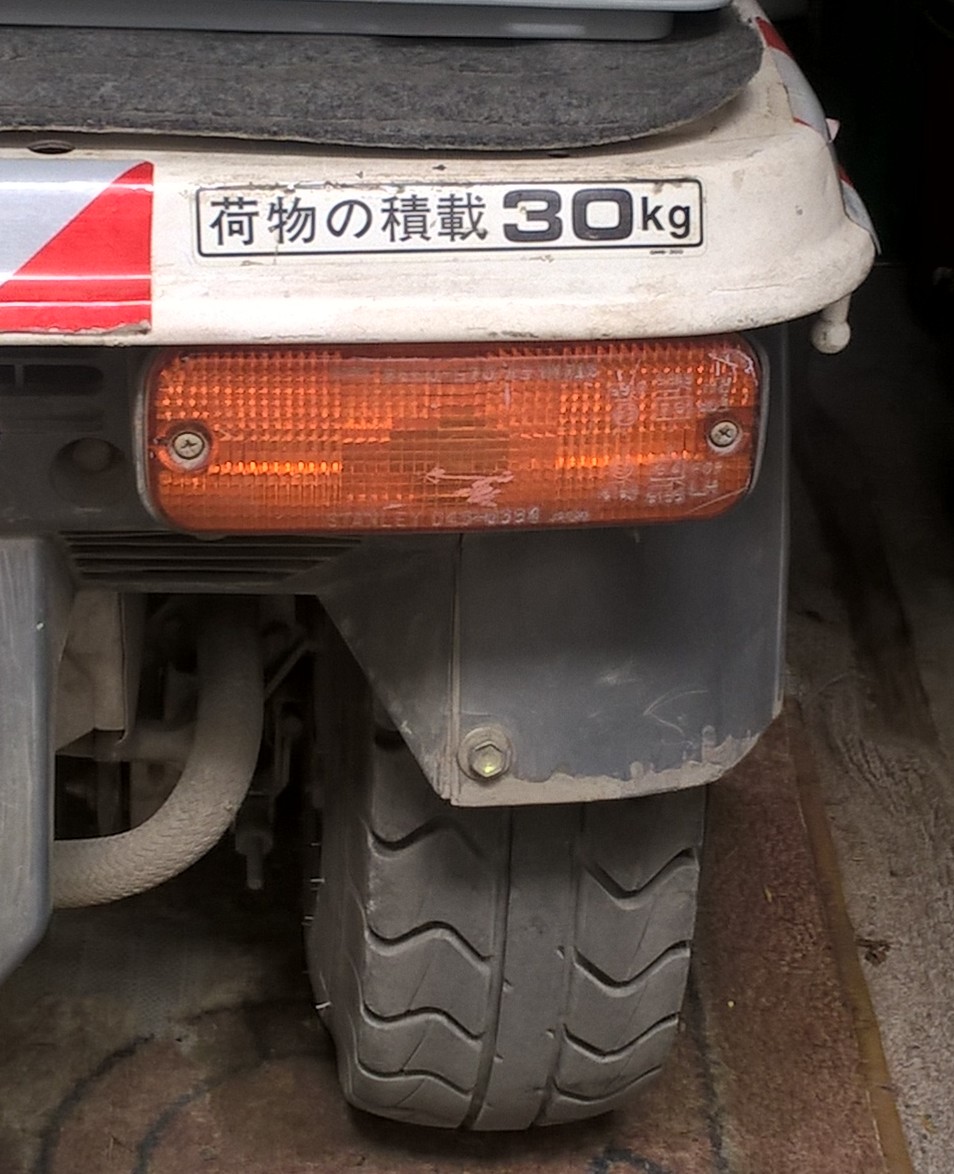

Богдан,я ж не писал,что он НЕ МОЖЕТ! Может,да ещё как! Я ж писал,что по паспорту он на 30 кг нагрузки на платформе. Снимок приложу.

Обещанное фото

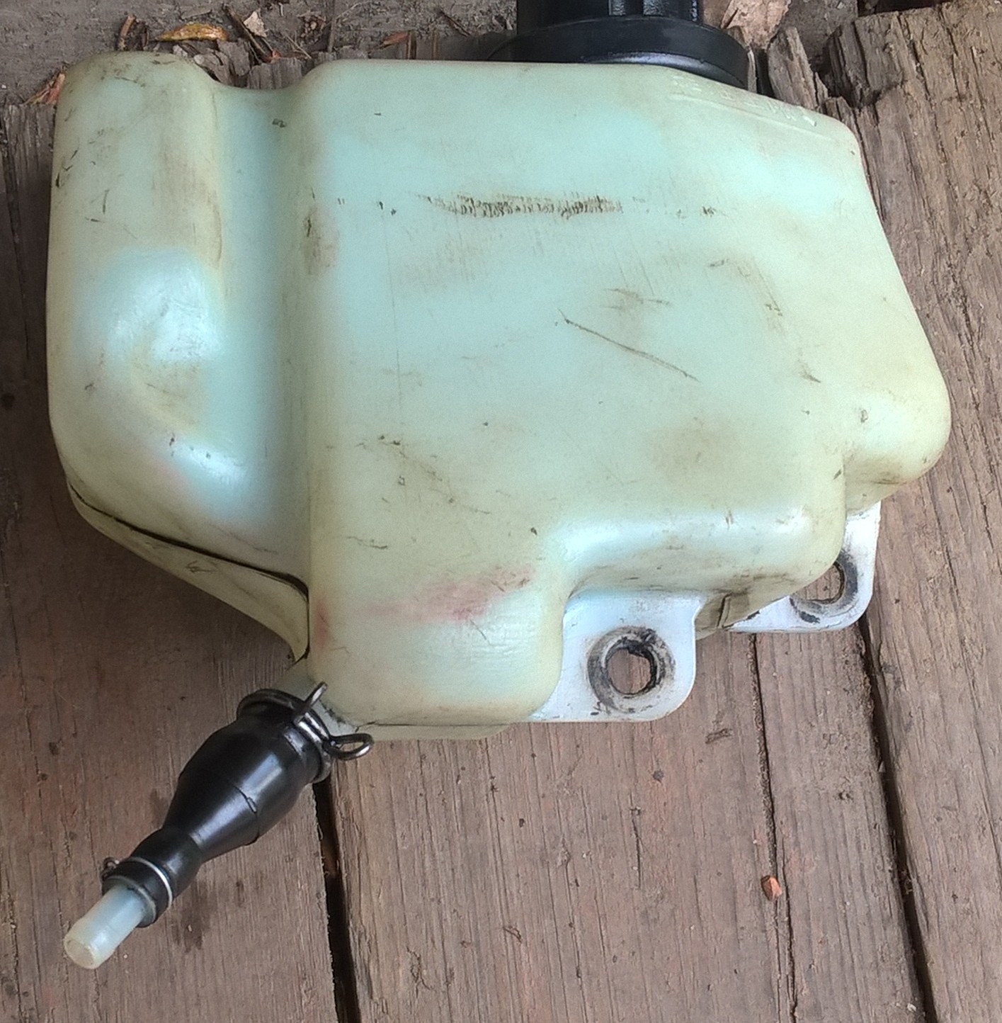

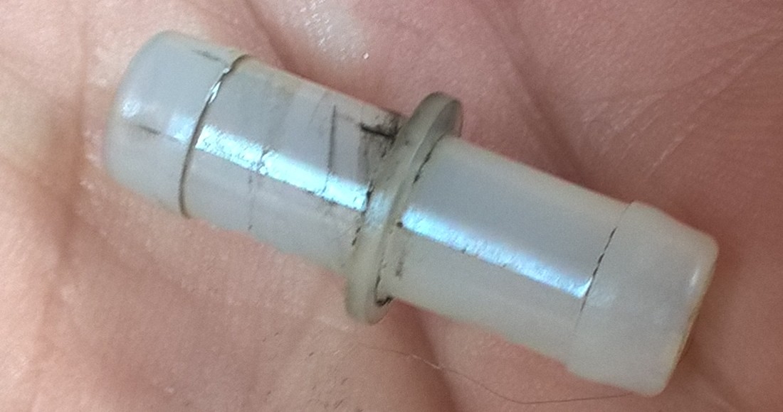

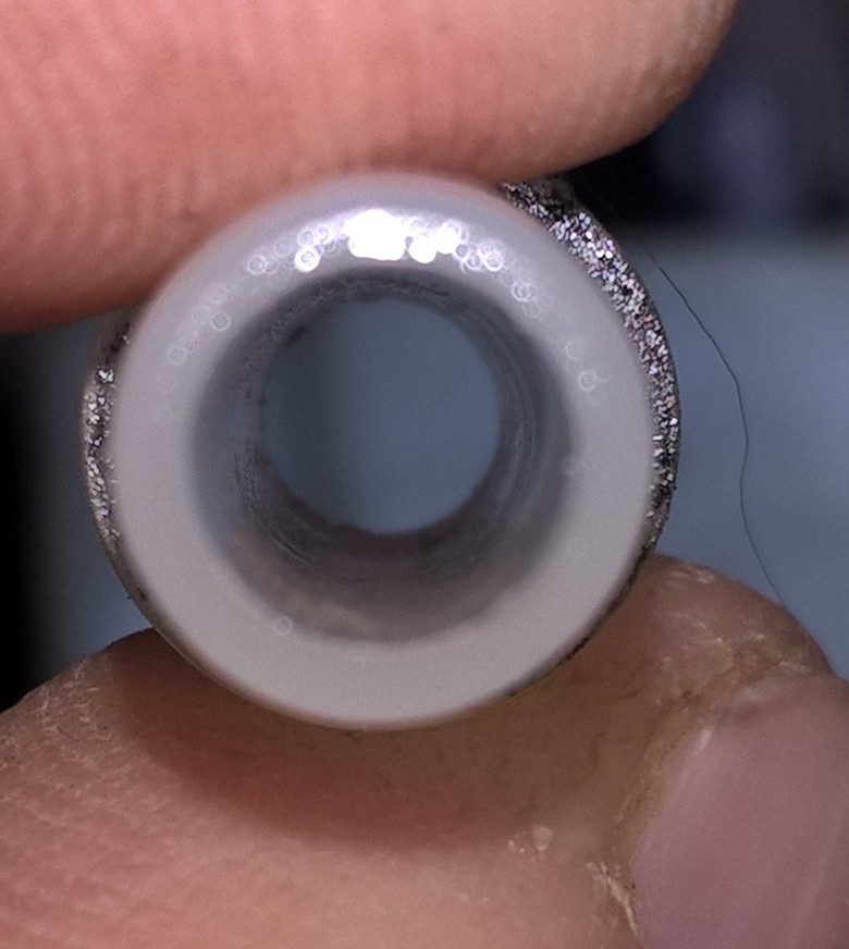

А это-к вопросу об уменьшении маслоподачи. Она может быть изменена уменьшением сечения показанной детали (изначально оно ~5 мм)
WP_20190514_08_49_23_Pro.jpg [ 494.78 KiB | Просмотров: 11592 ]
СообщениеДобавлено: 14 май 2019, 10:06
Сообщений: 201
Откуда: г.Гуково Ростовской
Транспорт: Honda Gyro Up
Пункты репутации: 120
Крупнее.
WP_20190514_08_50_01_Pro.jpg [ 167.75 KiB | Просмотров: 11592 ]
WP_20190514_08_50_41_Pro.jpg [ 164.7 KiB | Просмотров: 11592 ]

Другое дело-стоит ли его уменьшать? :du_ma_et:
