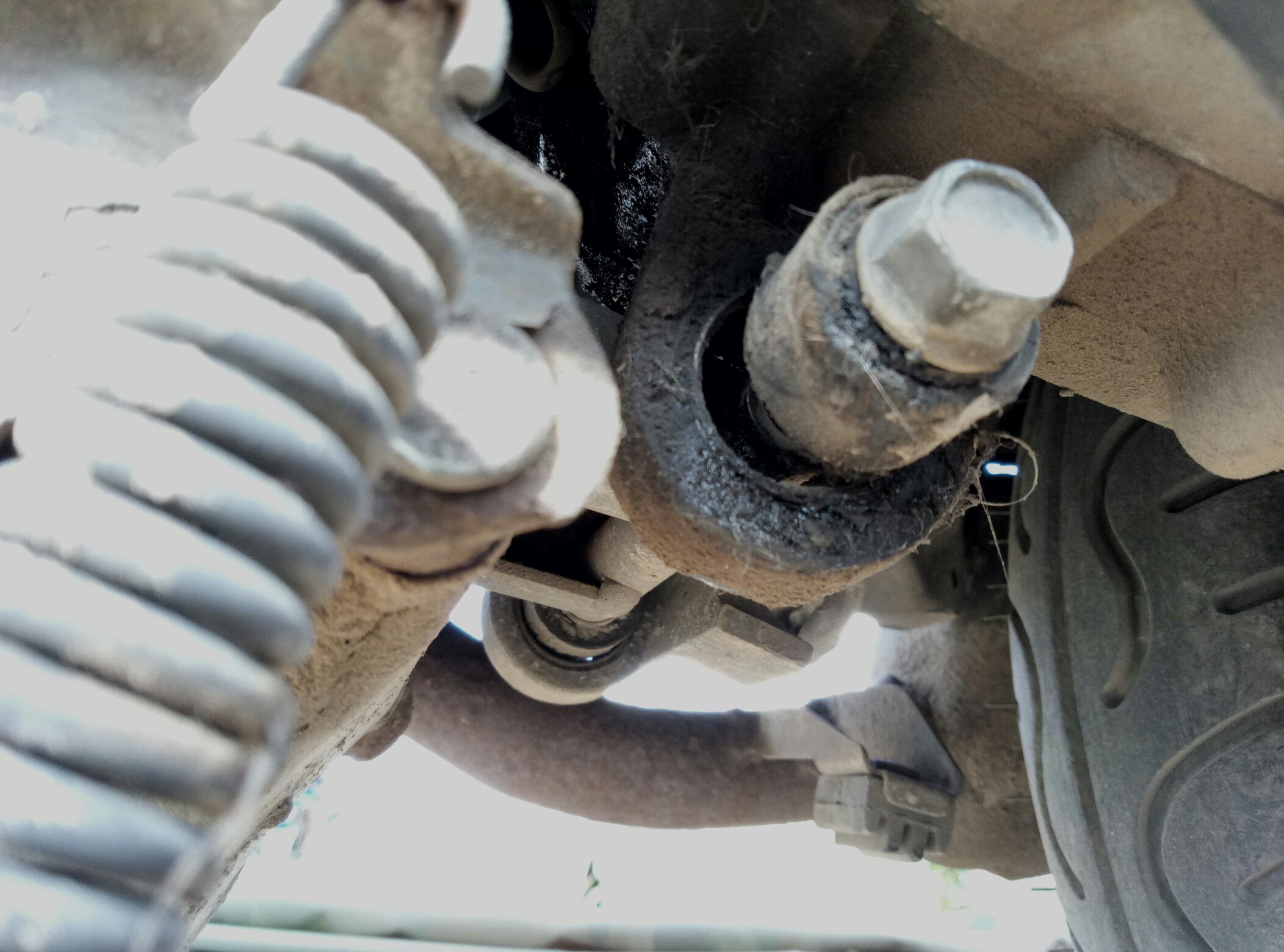

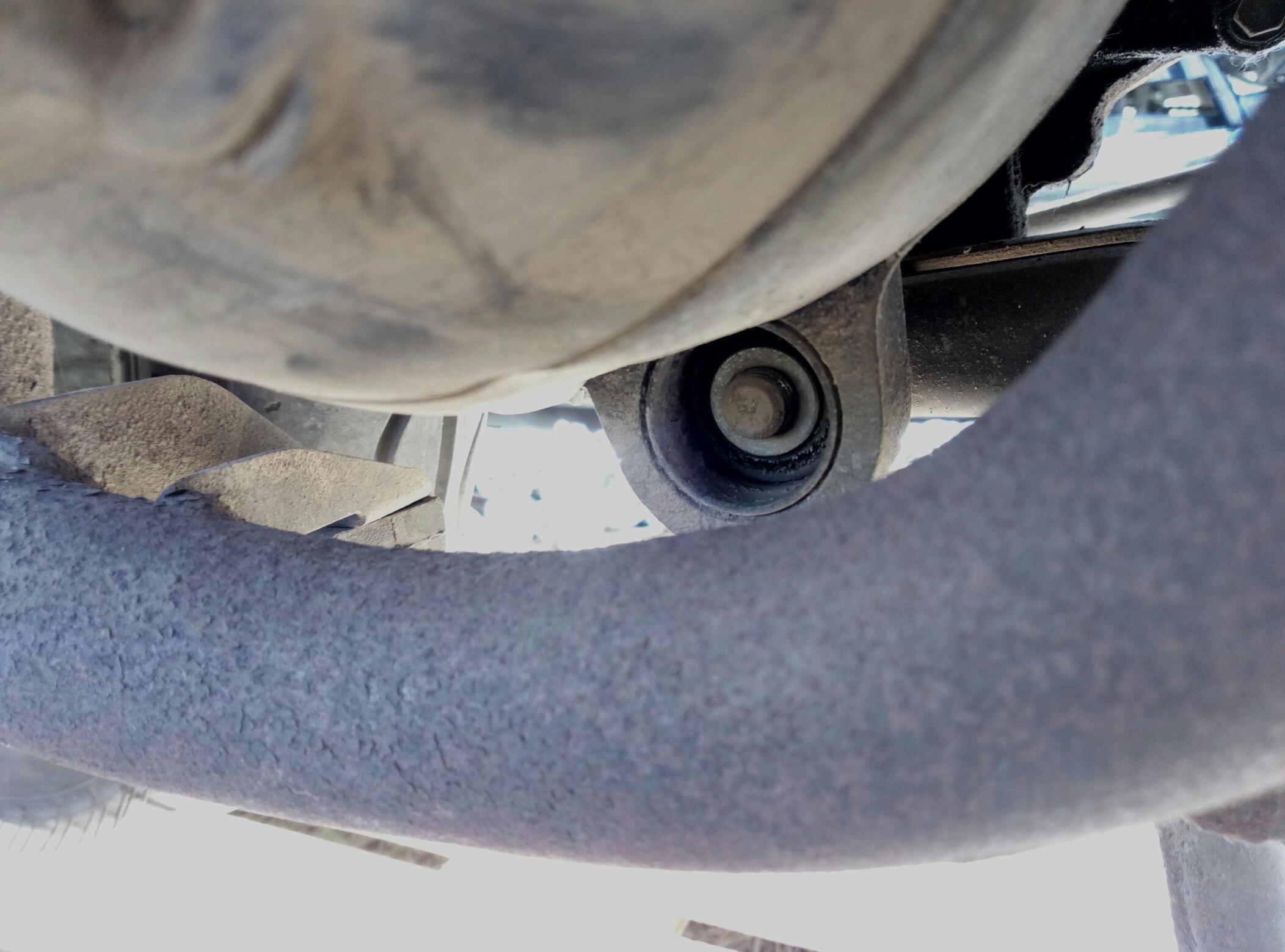

Подскажите пожалуйста, так понимаю сайлентблоки должны с буртиками быть, чтобы в раме держались, и по этой причине рычаг так сместился?

Нет. Они просто запрессованы в уши. В нутри и с наружи металлические обоймы. А у тебя обоймы запрессованы, а резину оборвало. Причина -ржавчина на болту крепления. Теперь только замена.

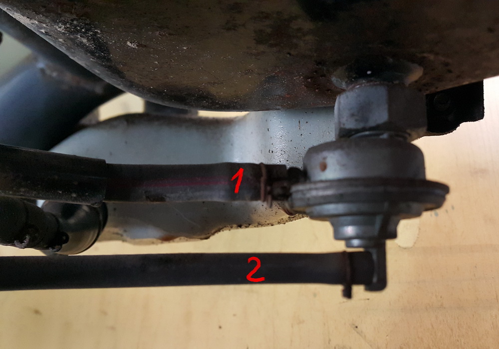

Народ, подскажите про бензонасос. Какой из трубок с бензином в карбюратор идёт? 1 верхний или 2 нижний?
23_14.jpg [ 178.82 KiB | Просмотров: 72361 ]
СообщениеДобавлено: 26 май 2017, 15:21
трубка 1 -бензин на карб.
трубка 2 -вакуум. бензина там быть не должно.
