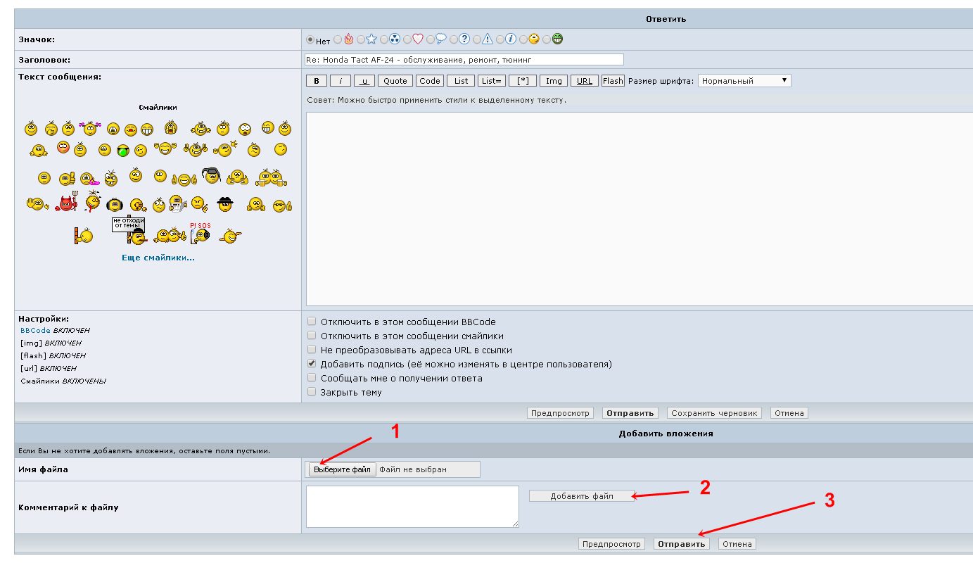

Ладно,доберусь-сброшу.Как тут добавить фото?Вижу добавлять вложения можно,или что-то надо делать?
СообщениеДобавлено: 29 июн 2014, 08:01
vlojeniya.jpg [ 134.97 KiB | Просмотров: 7743 ]

Всё понял,спасибо.
