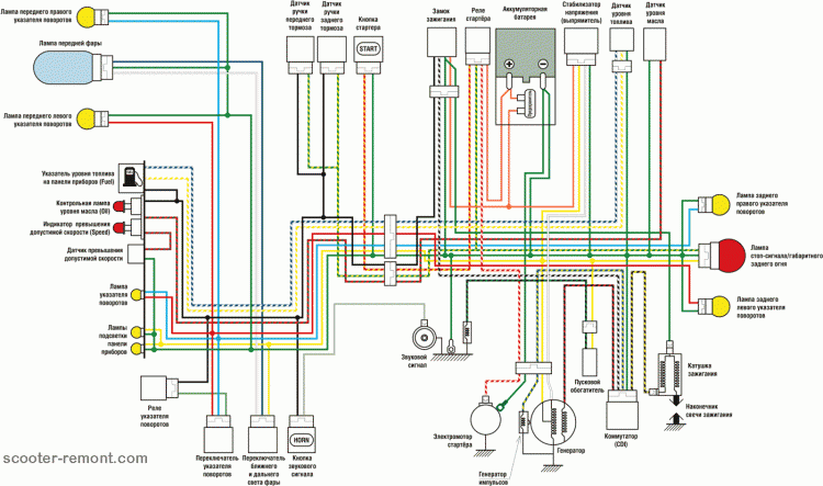

Ребят,направьте в нужное русло,собрал ушатанный скутер,ездит,заводиться,но нет света,габарита,прозвонил проводку-нет питания на клапан обогащения,посмотрел по схеме-все это запитанно желтым проводом,который идет с генератора,вопрос в том,что если б не работал генератор,то не работали бы и поворотники и сигнал, а они работают без аккумы на заведенном,подскажите где копать,спасибо
elektroshema-honda-dio1.gif [ 156.04 KiB | Просмотров: 5136 ]
СообщениеДобавлено: 20 июл 2016, 18:38
Сообщений: 383
Пункты репутации: 123
искать коротыш между желтым и массой, или обрыв желтого.
