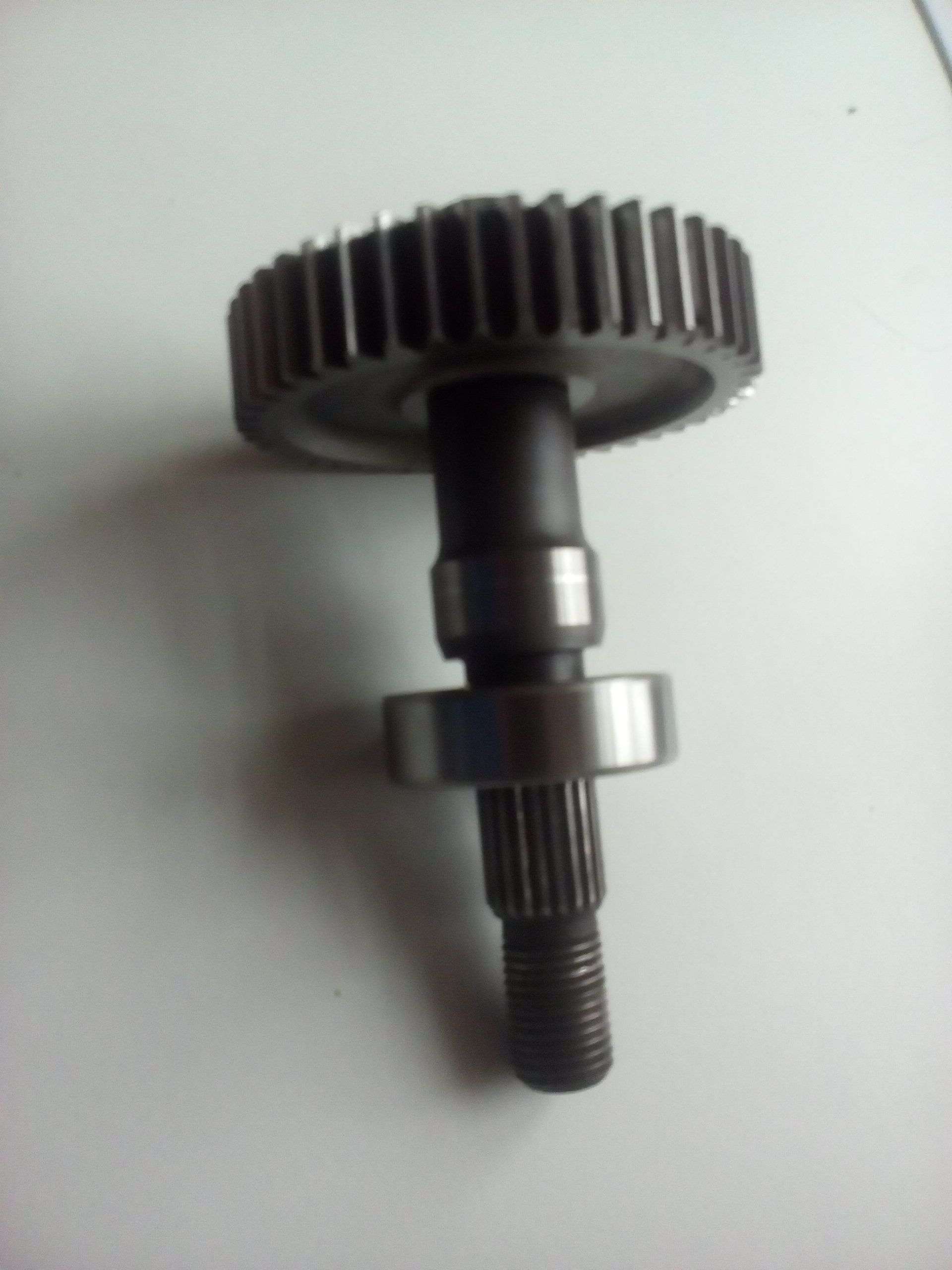

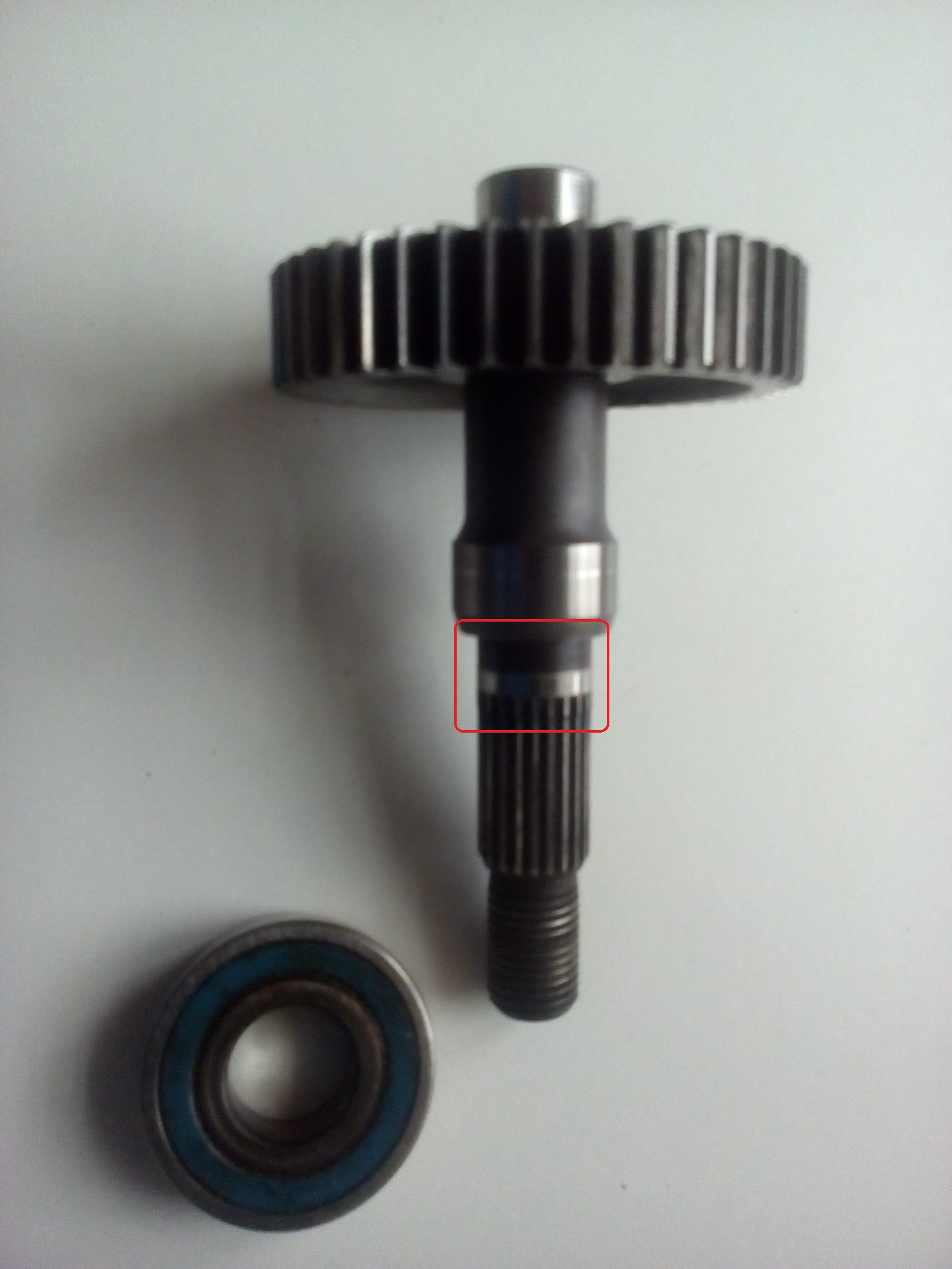

Разобрал редуктор Dio 34 (GBLK)! Заднее колесо изрядно люфтило! Никакого подтекания со стороны сальников, подшипники в посадочных местах сидят нормально! (Крышка редуктора с одним подшипником) НО! На вторичном валу (место под подшипник)(ФОТО)! Подшипник со свистом вылетает (что старый, что новый). Ощутимый шат по сторонам! Как должен сидеть подшипник на этом валу? (Очень жестко, умеренно или вообще свободно?) Дайте дельный совет как дальше быть с редуктором!!! :s_o_s:
IMG_20161024_113219.jpg [ 684.39 KiB | Просмотров: 6805 ]
IMG_20161024_113249.jpg [ 432.22 KiB | Просмотров: 6805 ]
СообщениеДобавлено: 24 окт 2016, 15:20
Сообщений: 383
Пункты репутации: 123
А ни чего, что красным выделено посадочное сальника. А ты туда подшипник примеряешь.
