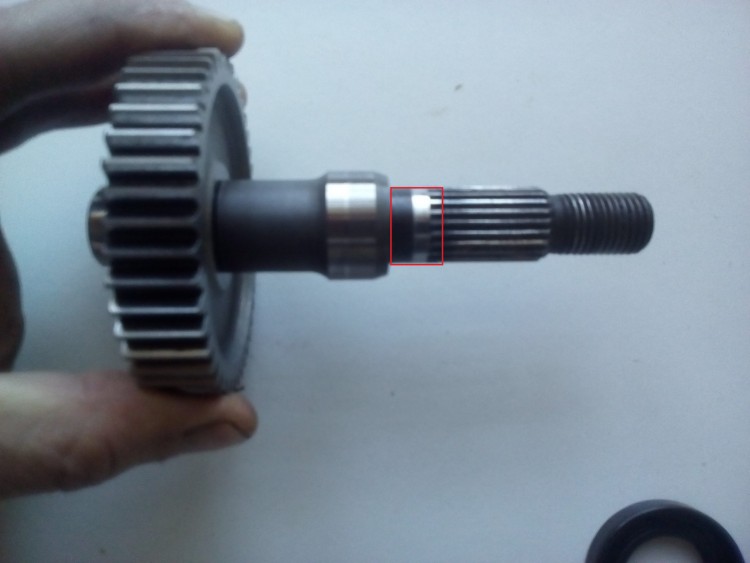

Выделял образно! Главное, что суть понятна!

И подшипник примерял на посадочное место сальника тоже образно?

По факту дайте совет! "На вторичном валу (место под подшипник)(ФОТО)! Подшипник со свистом вылетает (что старый, что новый). Ощутимый шат по сторонам! В картере подшипник сидит как надо! Как должен сидеть вал в подшипнике? (Очень жестко, умеренно или вообще свободно?)"

Для начала сам разберись.
В другой теме написал -"НО! На вторичном валу место под подшипник разбито! Подшипник со свистом вылетает (что старый, что новый)".
Покажи то место на фото -где разбило?
Предыдущими фото и описанием типа
ты всех в заблуждение вводишь.

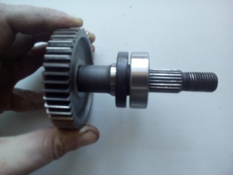

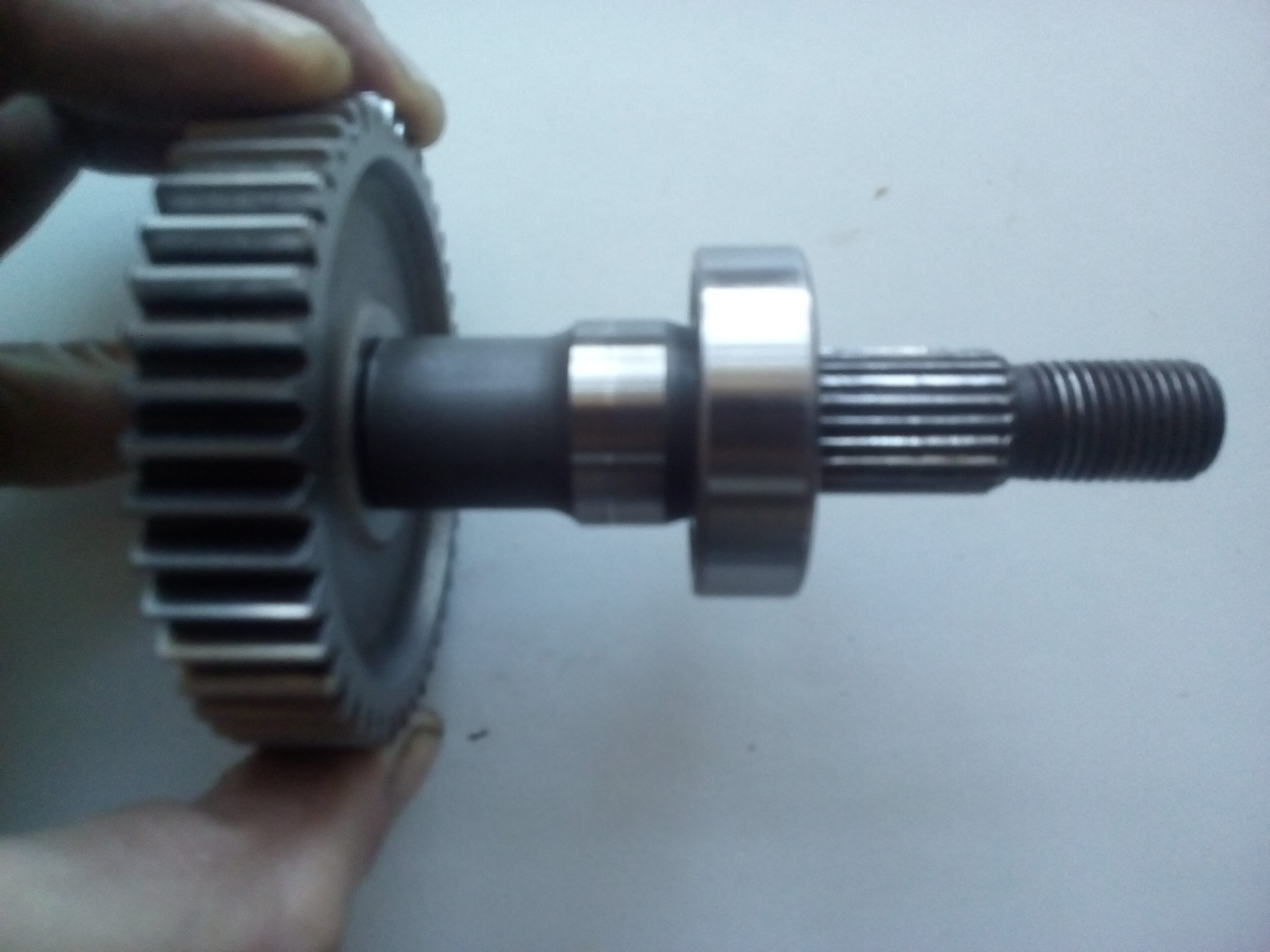

ТАК ПОНЯТНЕЕ??? :sh_ok:

Извиняюсь!
Но на фото опять показано посадочное сальника!
А вместо сальника Вы примеряете подшипник. Дорожка ведь узкая -видно же.
Посадочное подшипника левее -широкое.

Левее (что шире) - под сальник! Подшипник закрытого типа 6203 (17*40*12)! :ne_ne_ne:
На валу в том месте (к колесу) под подшипник 17мм, под посадочное место (нет подшипника) крышки редуктора тоже 17мм

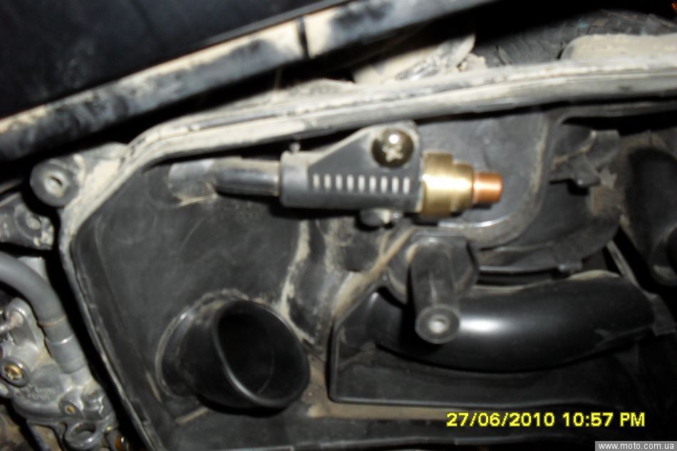

Добрый день.Подскажите какую роль играет термостат в воздушном фильтре и как он влияет на работу двигателя,если он не работает.

Спасибо за отклик.Неисправность в следующем:никак не мог настроить ХХ.Этот термоклапан оказывается должен помогать чтобы завести скутер в холодную погоду без проблем,но как оказалось они очень быстро выходят из строя и при этом как раз создают очень большую проблему.ХХ прыгает,что на холодном движке,что на горячем.Винт качества отрегулирован с завода и имеет замок,т.к. должен работать впаре с этим термоклапаном.Если термоклапан вышел из строя или забилось -начинаются проблемы.Может ни стого ни с сего заглохнуть и тогда завести с кика нужно постараться.
Есть три варианта выхода из этой ситуации:
1.Купить новый и заменить(дешевый вариант).
2.Заглушить трубку(самый дешевый вариант).
3.Купить другой карбюратор без штуцера под шланг для термоклапана и воздушный фильтр в сборе без термоклапана(очень дорогой вариант)
Я применил третий (надоело его катать на себе).Я живу на юге,поэтому эксплуатация скутера,практически круглый год :cool_cool:
Сразу же предупрежу вопросы:Свеча прекрасная с правильным нагаром,сальники в норме,компрессия 9.
Я прочитал все 65 страниц и столкнулся с одной особеностю:ехал ехал и заглох,вопрос *Что делать?*.
Все советуют заменить свечу,прочистить карбюратор и отрегулировать его,замерить компрессию.Это все верно,но я также посоветую не поленится,снять и помыть бензобак.
Ну както вот так. :uch_tiv:
