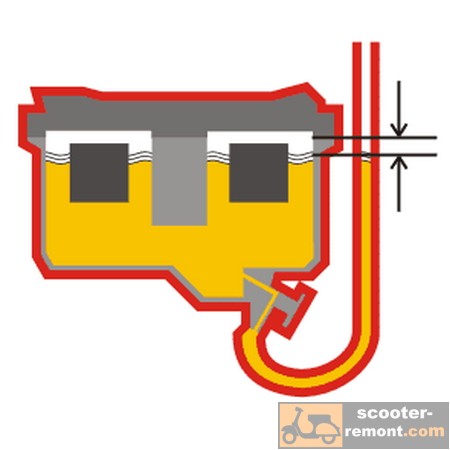

Всем здравствуйте!Помогите разобраться с af27.
Причина обращения: Скутер заводится, холостые держит, до этого установил новую цпг 49.9, ремень, 2 раза промывал карбюратор (жиклеры, каналы чистые, уровень в камере паралельно шву).Проблема в том, что когда даешь газ на полную, сбрасываются обороты, если чуть отпустить газ -опять набирает.При полном снятии короба воздушного фильтра - все нормально, никаких сбросов нет.Если хотя бы поставить только корпус (без паралона), опять все тоже самое происходит.Иногда при полном газе вообще не едет, потом несколько минут на холостом поработает и опять поехал.Предполагаю, что не хватает воздуха.Карб регулировал согласно мануалам.
Просьба помочь в поиске исправления данной ситуации.Заранее благодарю.
СообщениеДобавлено: 31 июл 2017, 13:48
опусти уровень ниже стыка на 1.5мм и радуйся жизни.

Поплавок загнуть вниз нужно, я правильно понял?Полтора миллиметра повлияют?Я просто читал, что уровень должен быть паралельно шву....
СообщениеДобавлено: 31 июл 2017, 14:48
uroven-topliva.jpg [ 28.36 KiB | Просмотров: 6169 ]
обычно 1.5-3мм ниже. все индивидуально.
