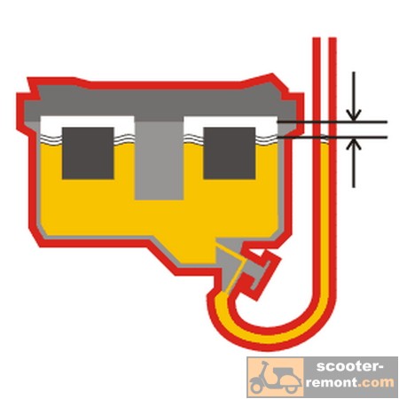

а проверял уровень на заведенном?
uroven-topliva.jpg [ 28.36 KiB | Просмотров: 6160 ]
сколько ниже стыка выставлял?

Уровень от 1 до 3 мм ниже делал
