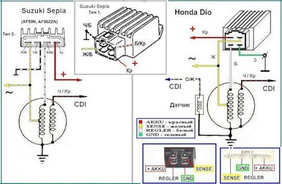

подскажите пожалуйста после замены сальника под генератором перестали работать повороты,сигнал,уровень топлива.заводиться с кик-стартера нет аккумулятора.работает свет и стоп фонари.что может быть?
СообщениеДобавлено: 01 апр 2016, 15:35
alek писал(а):
... перестали работать повороты,сигнал,уровень топлива.заводиться с кик-стартера нет аккумулятора.работает свет и стоп фонари.что может быть?
-обогатитель, фара и габариты от переменки. т.е. только на заведенном...
-сигнал, повороты, уровень топлива, стоп фонари -от постоянки(т.е. от АКБ).
смотри фишки под рулем. может что забыл подключить.

Здравствуйте! Подскажите проверил все клемы -соединения проводов все соединено.Но не работает все что от постоянного тока(сигнал, повороты, подсветка приборов).Но заводиться и горит свет фары.При осмотре генератора на одной катушке заметил поврежденную изоляцию на проволочке,может быть проблема в этом или есть какое то реле или катушка которая отвечает за это все. Заранее спасибо!!!
СообщениеДобавлено: 05 апр 2016, 15:07
не только проверять нужно, но и чистить!
-свет горит. значит генератор исправен...
-АКБ есть? полностью заряжен? предохранитель цел?
-смотри РР.
-проверяй массу, может где провод отвалился. или забыл прикрутить...
СообщениеДобавлено: 05 апр 2016, 15:55
Зарегистрирован: 25 янв 2016, 11:54
Сообщений: 11
Транспорт: хонда такт30
АКБ нет но до того как поменять сальник все работало без АКБ. Предохранитель пробовал менять не помогло.
Что такое РР и не подскажите где именно крепится масса.
СообщениеДобавлено: 05 апр 2016, 16:03
-Реле регулятор напряжения. находится под клювом.
_3NDfxRPUrY.jpg [ 49.51 KiB | Просмотров: 29089 ]
-масса есть под клювом, под болт этого же реле. на раме...
-поставь АКБ и сразу будет ясно где причина... без АКБ нельзя ездить.
