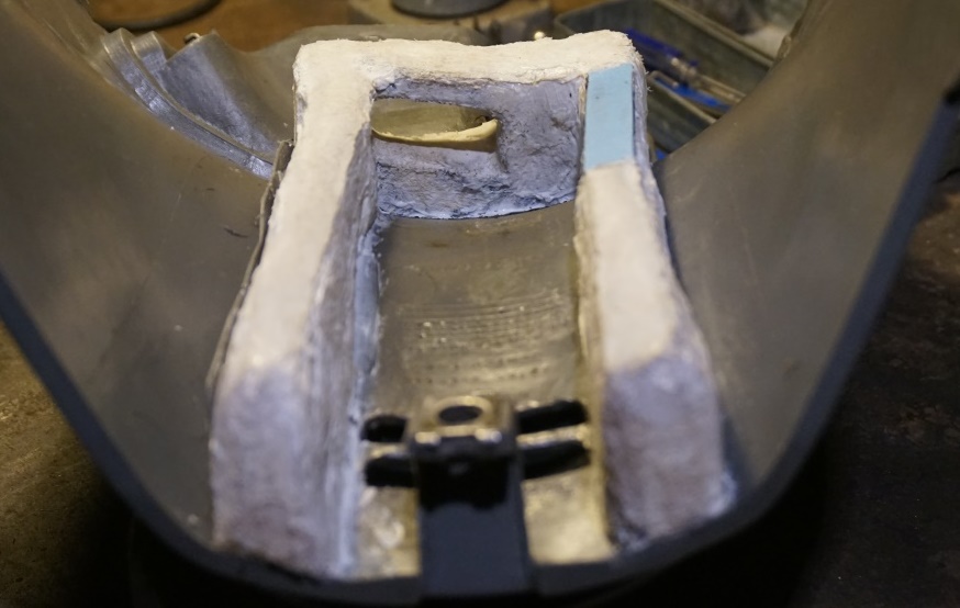

В теме пусто, как в поле осенью. Перекати-поля не хватает для полноты. Чтобы тему не закрыли, похвастаюсь, как ремонтируюсь зимой. Ступичные подшипники на переднем, и на выходном валу редуктора заменил на SKF. Брал у официального дистрибьютора в Алматы BC Industry, найденного через оф. сайт SKF. Made in Italy, однако. Кик отремонтировал с помощью токаря, а то через раз срывался храповик, из-за люфта он плохо попадал на коленвал. Теперь чётко, как с завода, два оборота с качка. Все уплотнения торкдрайва заменены. Ну, и разное ПО, и очередное обновление эксклюзива, замедляющего загрязнение возд. фильтра раз в 7-8 (Фото). Весной продолжу обкатку ЦПГ Sheng-E. Осенью с ней шоссейный расход был 2 л/100 км, значит - техника здорова. И не шумит. Хотя обычно это ненадолго. :st_ruskiy:
Фото.JPG [ 148.03 KiB | Просмотров: 247279 ]
