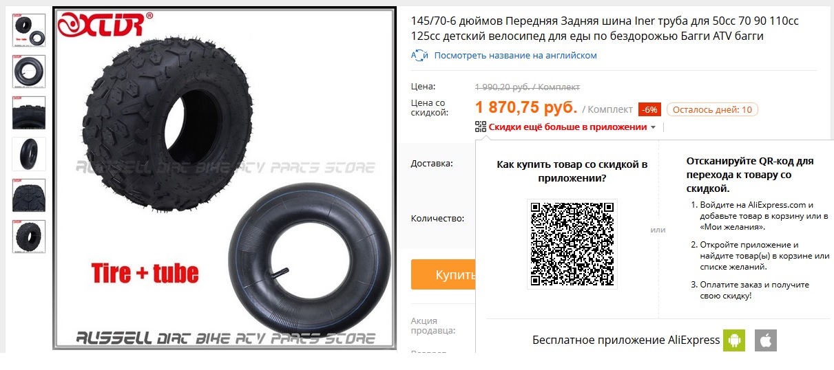

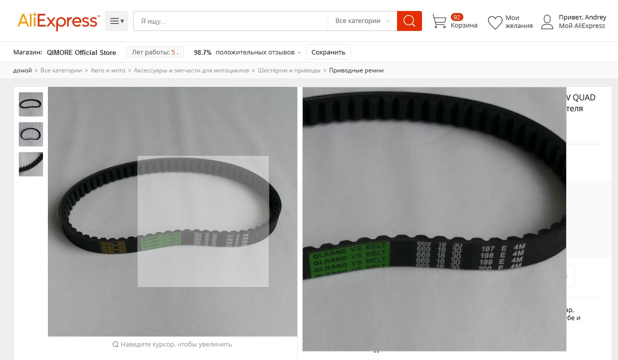

Здравствуйте друзья форумчане. Прочитал ваш диалог, вынес для себя немного полезной информации. Могу поделиться тем что я узнал за это время. Юрий по поводу ремня вариатора, скорее всего вам подойдет ремень китайский хорошего качества, я себе такой заказал на запас, судя по всему у нас с вами одинаковые мопеды, у меня 2005 года, размеры ремня китайского 18х669х30
последнее число означает угол наклона зубцов. Покупал на алиэкспрессе там этого добра много. Если нужно могу кинуть ссылку, фото ремня прикрепил, мне обошелся 450 рублей, с доставкой. Очень лояльный ценник в сравнении с оригиналом. По поводу колес, я знаю что ставят от квадроцикла 145/70-6 с высоким протектором, цена в два раза дешевле чем оригинал 130/90-6. Но я предпочитаю оригинал. По поводу масла, я тоже думаю смысл заморачиваться, лью в масленку ликвимолли 2T, и не заворачиваюсь, мне наши ремонтники сказали кашу маслом не испортишь, и если боишься что масло насос может лить меньше добавляй в бак пол колпачка масла. Демпфер мой еще едет с японии, будет скоро во владике, а там и через неделю у меня, буду делать ТО своей Гиро АП, так как у меня что то масло с дифференциала, начало мокрить, видимо прокладка старая, после замены масла по мануалу на синтетику 10W30 Honda, прокладка видимо не выдержала, будем герметик прокладку наносить, заодно подшипники поменяем если они люфтят, и вариатор обслужим заодно, думаю там тоже япошки особо ничего не делали. Масло в дифференциале с Японии было как мазут, ужас. Ну как то так. По поводу мануала у меня есть японский, я его перевел на русский с помощью гугл переводчика на телефоне, он переводит в реальном времени, наводишь на страницу мануала и нажимаешь перевести и все, только там ничего такого не сказано чего я итак не знал.
esfSF.jpg [ 132.13 KiB | Просмотров: 12615 ]

а вот колесо от квадрика с камерой в комплекте
esfSF.jpg [ 177.28 KiB | Просмотров: 12615 ]
