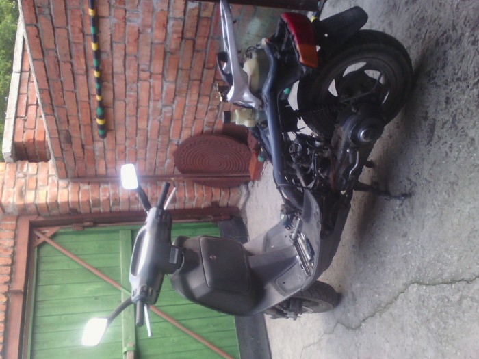

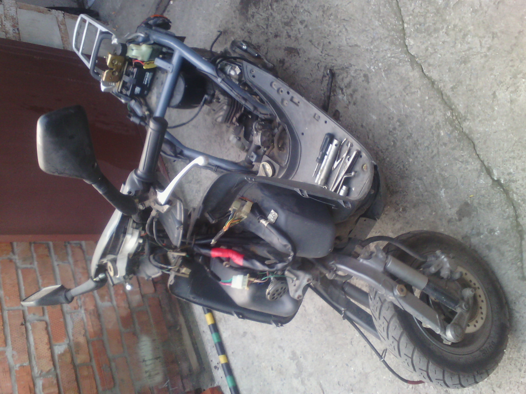

Ребята подскажите перестал лид заводится. Искра есть но иногда глушитель стреляет я его снял и пробывал так завести результата нет. бензин качает ,промыл карбюратор ,продул .уровень в норме ,смотрел статью регулировки уровня. компресия 8 ат . лампы поворота .сигнал .стоп сигнал . стартер крутит все работает кроме подсветки приборов и габаритов перестали работать ,передней фары нет вообще . вроде схватывает но не заводится... пускавой снимал проверил игла выходит и возвращается все в норме ...подскажите что может быть?
