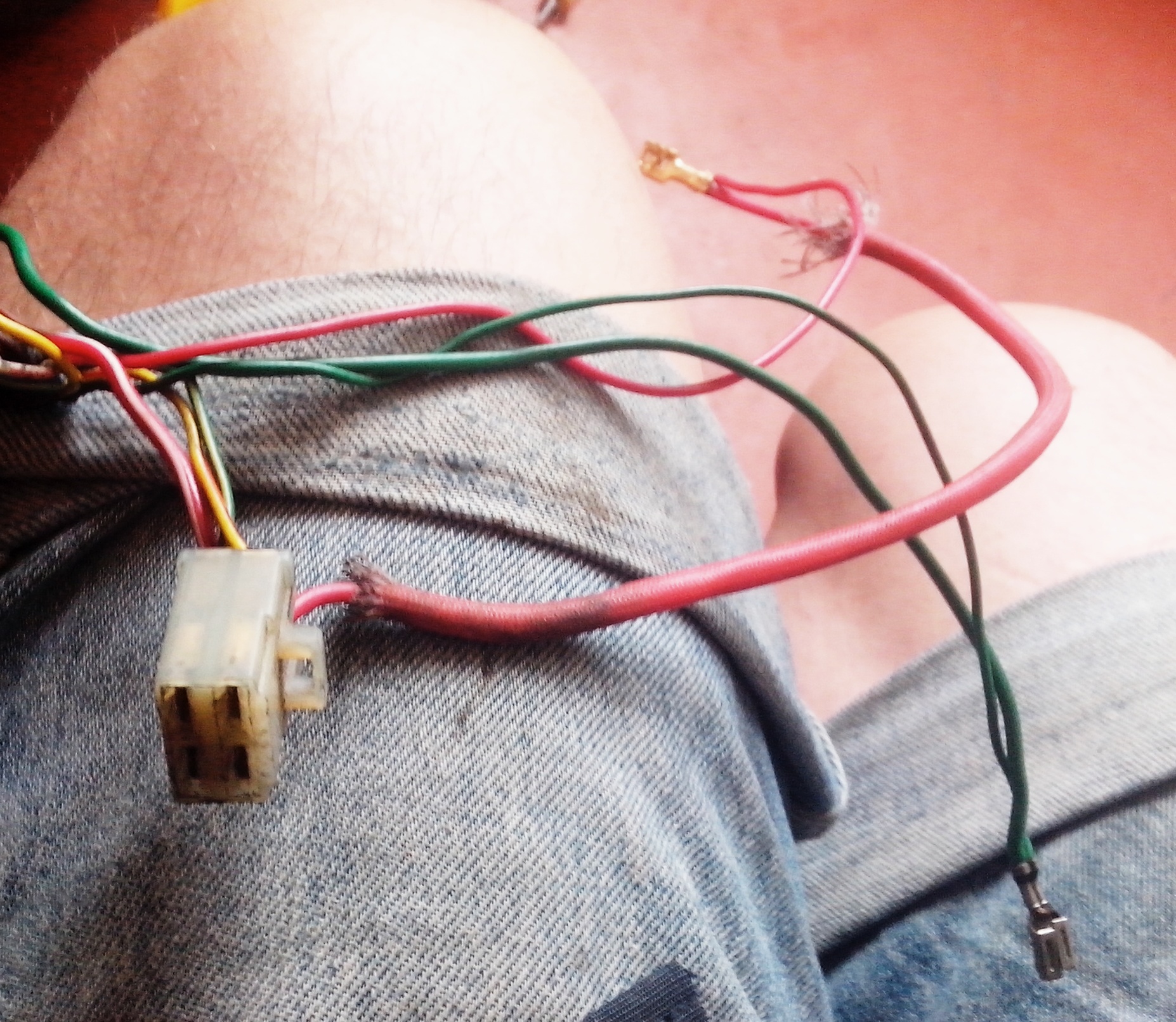

IMG_20180705_145532.JPG [ 939 KiB | Просмотров: 76198 ]
Здравствуйте.
Подскажите, для чего этот разъём. Находится он на проводах для аккумулятора. Впихнул туда два предохранителя и электростартер сразу начал подавать признаки жизни. До этого, он молчал, ну и повороты со стопом тоже не арбайтен. Терзают меня смутные сомнения, что этот разъём для блока предохранителей, но не уверен.
Кто знает, подскажите пожалуйста.
Кстати, со всунутыми предохранителями, стартер срабатывает сразу при включении зажигания.

Сообщений: 870
Пункты репутации: 2350
Toxa-xa писал(а):
Здравствуйте.
Подскажите, для чего этот разъём. Находится он на проводах для аккумулятора. Впихнул туда два предохранителя и электростартер сразу начал подавать признаки жизни..
Разъём для реле стартера.
