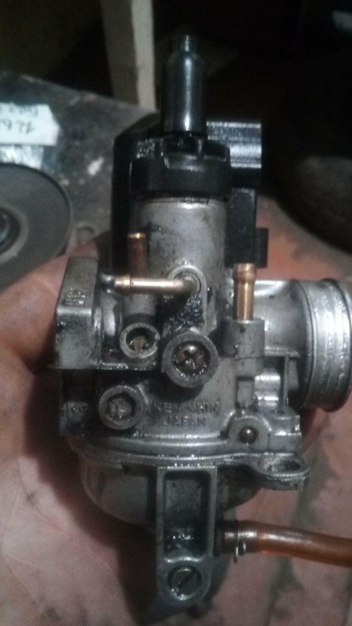

Всем привет.Приобрел первый скутер в жизни,и полгода катался на китайском карбюраторе.(Honda Dio 35SR).Первый раз замена карбюратора не удалась,глох на низких холостых,подозрение на подсос воздуха на сальниках коленвала.
Купил карбюратор другой,тот продал,этот оказался с сюрпризом. :sh_ok:
Поменял,мопед на нем заводиться и едет,но,появились новые проблемы.
Тяга стала меньше,при порывах ветра в сторону клюва скутера,мопед начинает просто глохнуть.
Загуглил,нужно регулировать смесь,но,теперь я пришел к основной проблеме.
Вопрос к знатокам,я оставил вложение,что можно придумать с винтом регулировки смеси?Достать данную часть,заменить ее на винт,или без разборки сделать надпил для того чтобы можно было крутить отверткой?
Благодарю за ответ.
Комментарий к файлу: Не обращаем внимания на грязь,а посмотрите на место для винта,там нету винта,а непонятно что.

По фото ничего не понять. Не мучайся с этим чудом, мало ли, что в нём ещё не так, возьми японский карб. хоть с моторазбора. Ответственные запчасти должны быть качественными. Есть такое правило.
Та это как раз таки с разбора,по глупости угрохал на него немалую сумму,надо будет с продавцом поговорить.

А-а. Если это оригинал, можно попробовать убрать, что там наделано, вернуть в норму, если есть в наличии регулировочный винт. А резьба под него, и глубже гнездо под конус винта целые? И что за латунная трубка вверх торчит за масляным патрубком? Самодел, вроде.

А-а. Если это оригинал, стоит повозиться и убрать, что там наделано, вернуть в норму.Что там за латунная трубка вверх торчит за масляным патрубком? Самодел?
Карбюратор от 34-35 Хонды, он как бы полуавтоматический в плане замешивания смеси, вместо винта качества от этого штуцера идёт шланг в фильтрбокс, где стоит клапан. В зависимости от температуры окружающей среды он сам выбирает оптимальное качество смеси.

Если система с авторегулировкой качества смеси уже канула в небытие (в воздушном фильтре отсутствует специальный клапан, от которого должен идти шланг на штуцер, который находится сразу за штуцером подачи масла), то нужно заглушить этот самый штуцер, и, если не ошибаюсь, то что похоже на винт качества, этим самым винтом и является, но без шлица. Стамеской, на худой конец какой нибудь острой отвёрткой набивается шлиц и вуаля, у вас классический карбюратор без лишних нанотехнологий.
